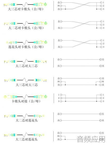

常用音频线材、接插件制作方法
音响系统中设备与设备之间要达成联络传输、沟通等,都必须仰赖其连接的工具,这就是线材与接头。它在整个音响系统中占据着非常重要的角色,现在专业音响系统中使用的。
接线和接插件种类较多,下面我们把常见的线材与接插件种类作一下简单介绍:
一、 各种线材
1、 专业音频线:现在音频线有两芯、三芯、四芯、五芯等,这种线由于屏蔽效果好,可以用来传输高质量的音频信号;现在较专业的话筒一般使用三芯以上的线材,这种线材抗干扰能力强,可以做远距离传送。当然这种线材也可以传送其它信号,如传送电脑灯的DMX512控制信号。
2、专业音箱线:在专业音响系统的功放和音箱连接中,音箱线的电阻应该尽量低,选用粗、短一些的线材及合理的布线。音箱线常见的有多芯、50芯、100芯、200芯等双层护套线,俗称金银线;还有用于室内的固定音箱线和移动音箱线缆。
3、 同轴电缆线:一般用在视频方面,也有一些音频线,由于这种线材抗干扰能力较差,再加上设计时就不是主要用来传输音频信号的,因此不适合做长距离的音频信号传输。
4、 集中式电缆线∶就是多条讯号线包裹在同一个保护管内,一般是连接系统内部使用,以减少独立线材的数量。现在也用在诸如电视转播车、地下预埋和其它特殊方面。这种线一般是有专业厂家加工好的,质量上较有保障。
5、 光纤:许多 CD 或 MD 等录放音器材上常使用的传输线材,它传送的是数码信号。 随着数字化的普及,光纤在音响系统里的运用会越来越多.
6、 MIDI 线∶通常为五芯线,传送有关 MIDI 的信息,现在大多数使用在键盘、效果器等设备上。
7、 还有一些特殊的线材,比如电脑点歌系统里原来用来连接网络的多芯网线现在也可以用来传送音视频,实现电脑自动点播功能。
二、 各种接插件
1、 XLR∶俗称卡侬接头(Cannon),此种接头是由三个接点所组成,分别为1– Ground接地;
2–热端(+级);3–冷端(-级),当然也有的设备里规定3是热端(+级);2是冷端(-级),这点要看清楚设备的说明书。卡侬连接插件是专业音响系统中使用最广泛的一类接插件,可用于传输音响系统中的各类音频信号,一般平衡式输入、输出端子都是使用卡侬接插件来连接的。在某种意义上说,使用卡侬接插件也是专业音响系统有别于民用音响的特征之一,其好处是:
a、 采用平衡传输方式的,抗外界干扰能力较强,利于远距离传输。
b、 具有弹簧锁定装置,连接可靠,不易拉脱。
c、 接插件规定了信号流向,便于防止连接上的差错。
卡侬插头有公插与母插之分,插座也同样有公插座与母插座之分。公插的接 点是插针,而母插的接点是插孔。按照国际上通用的惯例,以公插头或插座作信 号的输入端;以母插头、插座作为信号的输出端。

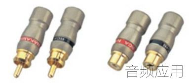

2、 RCA∶在中国一般俗称莲花头(因某些型式的 RCA 接头外观看似莲花瓣),此种接头是由两个接点所组成,分别为 热端(+级);冷端接地(-级),其使用同轴电缆连接,当然也可以使用多芯音频线,常使用在一般家用音响器材上。因其长度在3.5厘米左右,所以通常我又叫它:3.5cm插头。
3、 TRS∶一般叫立体声接头,它是由三个接点所组成,分别为:头端(+级);环端(-级);接地(Ground),使用在小型耳机上的长度在3.5厘米左右,但最多还是使用在专业音响当中,其长度为:6.35厘米,目前专业调音台的高阻输入和插入插出插口大都使用这种插头,其它音响设备也大都采用了此端口。
4、 TS∶俗称单音(声)接头,此种接头是由两个接点所组成,分别为 头端(+级);接地端(Ground)。以上两种接头,用在专业音响里的其长度在6.35厘米左右,所以通常我又叫它:6.35cm插头。虽然TS接头和TRS接头二者长度一样,外表也很相似,但具体功能可不同,TRS立体声接头可以用三芯线做平衡方式传送信号;但TS单声道接头只能采用非平衡的信号传送方式。
5、 MIDI接头∶使用在MIDI应用上的接头,有五个针脚,传送有关MIDI上的信息。
6、 音箱接头:现在一般使用四芯专业接头,还有的采用TS单声道接头或者其它方法。
7、 各式转换接头:可以方便的运用这种接头在各种不同接头之间转换。
8、 还有其它一些特殊接头在这里就不做过多介绍了。

三、 连接方式
1、平衡方式
2、非平衡方式
3、插入方式(INS)
4、 并接方式(Y型平衡式分支线)
5、并接方式(Y型非平衡式分支线)
