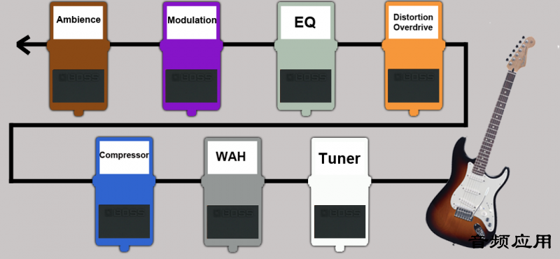

一旦你开始使用两个或更多的单块效果器时,就需要认真考虑他们的摆放顺序了,不同的连接顺序可能会影响到你最终的音色效果。
正如你所看到的,单块效果器是一环接一环串联在一起的(很少情况下也会并联)。所以无论你的输入端链接的是吉他或是另一块效果器,都会影响到其输出的结果,你可以把它当做是信号链的形式来看待。
错误的顺序并不会损坏效果器,实际上也并没有对错与否的连接顺序。但下面仍旧是我们建议的基本排序:
吉他
校音表
哇音/均衡/失真/过载
调制类效果器(比如 合唱/镶边)
时间类效果器(比如 混响/延时)
音箱

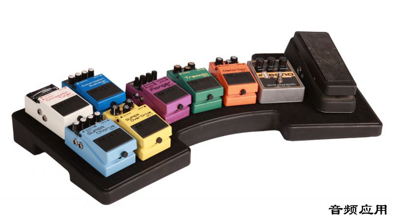

如果你需要使用很多个效果器,那么效果器板往往会是个不错的选择。它们有各种尺寸可供选择,既可以是大型的也可以是足以装进软袋中方便运输的。
不管你选择哪款,它都该具有装下你现有效果器的尺寸规格。如果你有设备升级计划,那么它应该还能装载更多。

怎样将效果器固定在效果器板子上也是一个重要的问题,它能避免你在演出的时候一脚踩过去却踩了个空,效果器溜到了一边。或是在搬运的时候效果器从板子上掉下来。买一些魔术贴就能解决这个问题,在效果器板上和效果器下方贴上魔术贴的正负两极,无论是固定还是卸载都很方便。
