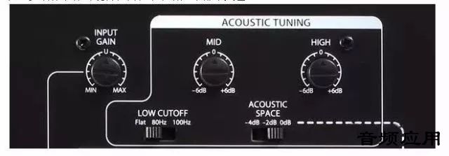

播放一些经典的「试机音乐」,最好是自己熟悉的音色,而且你记得这首音乐在正规录音室的效果,用来调节你的喇叭。
做法如下:可尝试移动喇叭的位置直至声音接近参考曲目应该要有的效果。如果觉得低音太多,可以把喇叭移离墙边、角落;如果喇叭附有EQ(高中低频增/减),亦可用来作调整。总之,就是要把你的鉴听喇叭调节至最具参考性,虽然不会有完美,但至少确保了你的混音在其他系统听起来都不太差。
