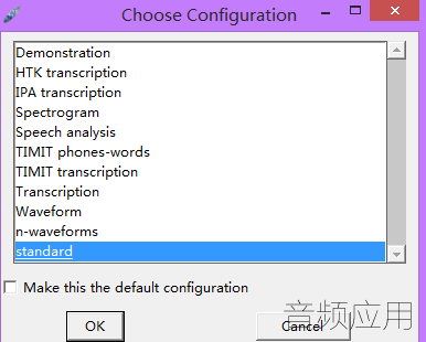

wavesufer功能比较简单,内存5.88M,最大的不足是:不支持中文路径/文件名的拖拽,此时需要手动添加文件。打开文件后(支持多窗口打开),有不同显示风格选择,我一般默认standard:
wavesufer可以读取多种格式的音频文件:WAV, AU, AIFF, MP3, CSL, and SD(原始的.raw也是可以的),也可以保存多种格式: WAV, AU, and AIFF.

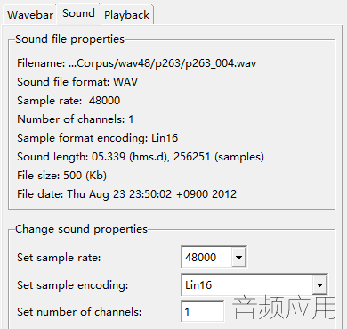

通过properties可以查看音频特性:
