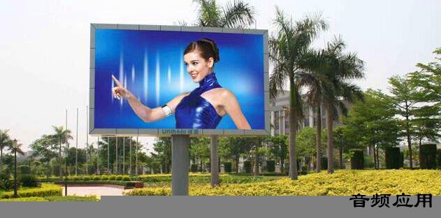

LED全彩显示屏频繁跳闸怎么解决
  LED全彩显示屏频繁跳闸是为什么?下面就LED全彩显示屏频繁跳闸做一个简朴的分析。但愿能解决您LED全彩显示屏跳闸的题目。我们公司也在承接此类项目,如有需要可以联系我们!
  1、漏电保护器布局不公道
  因为LED全彩显示屏安装现场所具有的特殊性,如接线错误、线路破损、开关箱内漏电保护器损坏、部门用电用具没有经由开关箱等原因,以及漏电保护器本身不可避免的误动和拒动,再加上没有按照实际用电情况对漏电保护器进行布置,造成了总漏电保护器频繁跳闸。
  对于这种情况除了加强治理外,还需要从技术的角度,根据实际情况对漏电保护器进行公道布置。进线总电源上的漏电保护器,可主要做为防止电气火灾隐患和电气短路的总保护,兼做每个小的漏电保护范围的后备保护,它的额定漏电动作电流可在200~500mA之间选择,额定漏电动作时间可选择0.2~0.3s。这样,可极大地减少浪涌电压、浪涌电流、电磁干扰对总漏电保护器的影响,进步总漏电保护器动作的选择性和可靠性。假如能使每个漏电保护范围内的二级漏电保护处于有效保护状态,就可以大大地减少工地总漏电保护器的频繁跳闸机率。
  2、在保护范围内没有形成有效的二级或三级漏电保护
  开关箱内的末级漏电保护器是用电设备的主保护,假如末级漏电保护器不装、损坏或选型不当,将可能导致上级漏电保护器频繁跳闸。因为LED全彩显示屏内金属导体良多,电线接头较多,假如导线绝缘不是很好,就会导致常常漏电的状况;有的还加了一些插座,在良多时候都不装漏电保护器,常常造成漏电。只有在每个保护范围内形成有效的二级或三级漏电保护模式,才能有效地减少漏电保护器的频繁跳闸。
  3、漏电保护器本身有一定的局限性
  (1)目前的漏电保护器,不论是电磁型仍是电子型均采用磁感应电压互感器拾取用电设备主回路中的漏电流,三相或三相四线在磁环中不可能布置完全均衡。LED全彩显示屏的三相用电负荷也不可能完全平衡,在大电流下或较高的过电压下,会在有很高导磁率的磁环中感应出一定的电动势,这个电动势大到一定程度,就会导致漏电保护器跳闸。因为额定电流越大的漏电保护器采用相对较大的磁环,产生的漏磁通也相对较大,且漏电流要克服磁环本身的磁化力,导致实际使用的漏电保护器额定电流越大,敏捷度越低,拒动率也越大。
  (2)漏电保护器在额定漏电动作电流和额定漏电不动作电流之间有一段动作不确定区域,漏电保护器的漏电流在此区域内波动时,可能导致漏电保护器无规律跳闸。
  4、漏电保护器选型不公道
  (1)开关箱内使用的额定漏电动作电流超过了30mA或者是超过用电设备额定电流两倍以上的漏电保护器,或是选用了带延时型的漏电保护器,因为额定漏电动作电流的进步或保护敏捷度的下降,发生漏电故障时,末级漏电保护器没有动作,上级漏电保护器就可能动作。
  (2)给LED全彩显示屏通电时的启动电流往往都比较大,此大电流可能会使漏电保护器跳闸。因此,应尽可能分批次地给显示屏的箱体上电。另外,一般应选用对浪涌过电压、过电流不太敏感的电磁型漏电保护器;或选用比额定电流大1.5~2倍的电子式漏电保护器,但作为末级漏电保护,额定漏电动作电流不应大于30mA。
  总之,漏电保护器频繁跳闸是各种因素综合作用的结果,最主要的是要公道布置漏电保护器,缩小二或三级漏电保护器的保护范围,准确选择漏电保护器和接线,使每个范围内的二或三级漏电保护器处于有效保护状态;另一方面就是加强用电治理和通过培训进步用电职员的自身素质,杜绝非电工接线,这样就可以既进步用电的安全性,又可以减少漏电保护器的频繁跳闸,给LED全彩显示屏的正常的工作创造较好的供电前提。
