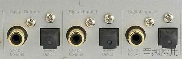

  数字音频接口之S/PDIF接口
  S/PDIF是Sony/Philips Digital Interconnect Format的缩写,它是索尼与飞利浦公司合作开发的一种民用数字音频接口协议。由于被广泛采用,它成为事实上的民用数字音频格式标准。S/PDIF和AES/EBU有略微不同的结构。音频信息在数据流中占有相同位置,使得两种格式在原理上是兼容的。在某些情况下AES/EBU的专业设备和S/PDIF的用户设备可以直接连接,但是并不推荐这种做法,因为在电气技术规范和信道状态位中存在非常重要的差别,当混用协议时可能产生无法预知的后果。
  采用RCA同轴和光纤接口的S/PDIF接口
  S/PDIF接口一般有三种,一种是RCA同轴接口,另一种是BNC同轴接口,还有一种是TOSLINK光纤接口。在国际标准中,S/PDIF需要BNC接口75欧姆电缆传输,然而很多厂商由于各种原因,频频使用RCA接口甚至使用3.5mm的小型立体声接口进行S/PDIF传输,久而久之,RCA和3.5mm接口就成为了一个“民间标准”。后面我们会具体讲到同轴接口和光纤接口。

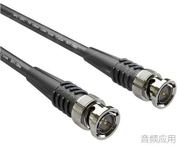

  数字音频接口之同轴接口
  同轴接口分为两种,一种是RCA同轴接口,另一种是BNC同轴接口。前者的外观跟模拟RCA接口没有任何区别,而后者则与我们在电视机上常见的信号接口有点类似,而且加了锁紧设计。同轴线缆接头有两个同心导体,导体和屏蔽层共用同一轴心,线的阻抗是75欧姆。
  BNC同轴接口的同轴线
  同轴传输阻抗恒定,传输带宽高,因此能够保证音频的质量。不过虽然RCA同轴接口的外观与RCA模拟接口相同,但线最好不要混用,由于RCA同轴线是固定75欧姆阻抗,因此混用线会造成声音传输的不稳定,使音质下降。

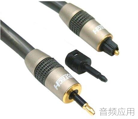

  数字音频接口之光纤接口
  光纤接口的英文名字为TOSLINK,来源于东芝(TOSHIBA)制定的技术标准,器材上一般标为“Optical”。它的物理接口分为两种类型,一种是标准方头,另一种是在便携设备上常见的外观与3.5mm TRS接头类似的圆头。由于它是以光脉冲的形式来传输数字信号,因此单从技术角度来说,它是传输速度最快的。
  方头和圆头的光纤接头
  光纤连接可以实现电气隔离,阻止数字噪音通过地线传输,有利于提高DAC的信噪比。然而由于它需要光线发射口和接收口,而这两个口的光电转换需要用光电二极管,光纤和光电二极管之间不可能有紧密接触,从而会产生数字抖动类的失真,而且这个失真是叠加的。再加上在光电转换过程中的失真,它在数字抖动方面比同轴差了很多。也因此,现在光纤接口也开始逐渐淡出人们的视野。
