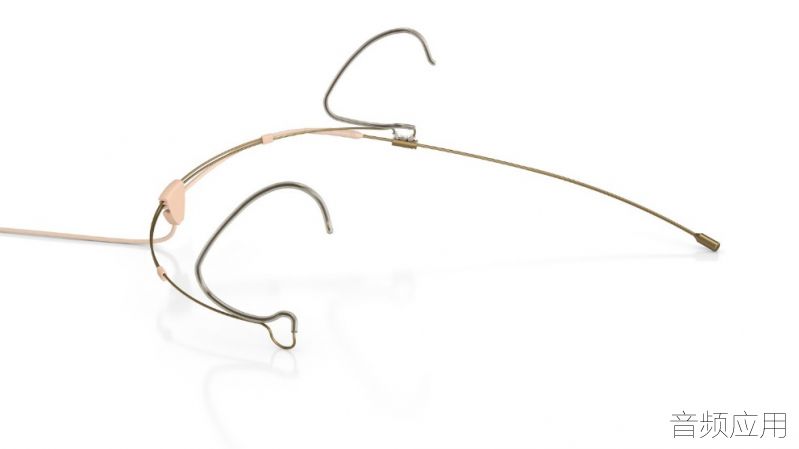

d:fine™ 6066超微型头戴话筒的表现能够与受到全球喜爱的5 mm(0.21 in)微型话筒头相媲美。它们比起市面上其他的3 mm (0.21 in)话筒头有着更为低的本底噪声,也能拾取更高声压级的声音而不会产生失真。不锈钢外壳的话筒有一个全金属可拆分的话筒帽,有卡点到位功能。
功能特点
令人惊叹的微型3mm CORE技术话筒头
尺寸小60%,却有着声望卓著的DPA的声音
话筒杆有两种维度调节(长短/上下)
防旋转的话筒臂机械装置以及滑动锁定系统
独一无二的、舒适的3点式耳夹挂系统(分别在耳朵的上部、下部及背部固定)
新的90° 线缆管理,能够引导线缆并减少线缆的折断
PVD(气相沉积法)喷涂的不锈钢话筒帽,有卡点到位功能
模块化适配器系统适用于大部分专业的无线系统
d:fine™ CORE 6066超微型头戴话筒的话筒头直径只有3毫米,但却同样有着强大的音频动力。我们将这一令人惊叹的CORE技术浓缩到3mm(0.12 in)的超微型话筒头中。这就意味着,除了尺寸小,d:fine™ 6066超微型头戴话筒的表现能够与受到全球喜爱的5mm (0.21 in)微型话筒头相媲美。这些超微型话筒比起市面上其他的3 mm (0.12 in)话筒头有着更为低的本底噪声。它们也能拾取更高声压级的声音而不会产生失真。技术参数方面,d:fine™ 6066的本底噪声只有26 dB(A),与5 mm (0.21 in)的DPA微型话筒头不分上下。
除了尺小最小化,声音潜力最大化,这些话筒还采用了完全重新设计、重量轻、适合所有使用者的头戴装置,它可以非常舒适地贴在耳朵上。带弹簧机械的3点式耳夹装置能够帮助抓紧耳朵下方以及头部的两侧进一步增加佩戴的安全性。可调节长度及高度的话筒臂系统有一个反旋转机械装置以及防滑锁,使得这款新的头戴话筒佩戴非常方便。新的90°线缆管理系统能够保护线缆并将其沿着佩戴者的背部向下引导,使得线缆不容易被看见。它具有音质及舒适度的绝佳平衡,一旦您试过,我们确保您不会再想佩戴其他头戴话筒解决方案。
