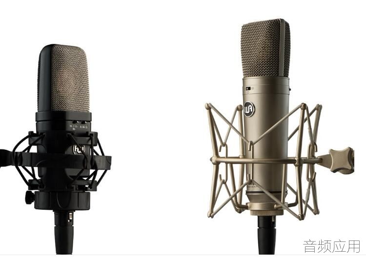

0 w2 V+ j4 W% ?$ ^' rWarm Audio是工程师Bryce Young缔造的品牌,公司因重制经典录音设备(如EQP-WA均衡器、WA76和WA-2A压缩器)而享誉全球 - 我相信,从名称上,你就能猜到它们背后的原型。精细的构架,精巧的设计 - Warm Audio的产品都有着浓浓的工匠情怀 - 这些硬件处理器的声音与原版十分近似,但价格要低很多。这里评测的电容话筒,WA-87(右图)和WA-14(左图),都是基于经典原型做的设计。

193053xmomsmtx8xe7rppt.jpg / R* E5 M6 k% R3 B

& D+ F' m$ _+ kWA-87,以Neumann U87为设计原型,这一点你应该猜到了。结构上很相似,可以用同样的方式进行拆卸。电路板整齐,全部使用了分立元件和前文提到的变压器。话筒有三种极性指向 - 心形指向、全指向和八字指向,切换开关位于前面板。后面板是-10db的预衰减和80Hz的高通滤波器。两支话筒都需要幻象电源,在电源接通时突然断开会有自动保护 - 这是老话筒无法做到的。* l( K: E0 @! a, q8 v$ n
6 P2 L7 D5 U3 MWA-14,以AKG 414为设计原型,Warm选择了人们最喜欢的一个版本 - CK12“黄铜咪芯的”EB版本。根据Warm Audio的描述,WA-14的LK12-B-60v咪芯重制的是后期的AKG CK12,“它克服了早期版本的限制,同时实现了录音师们所追求的声音。”
2 W. C! d0 w& [" ^- a8 `$ W
, O, A; G4 H, i" }; J5 LCK12的重制颇有难度 - 话筒专家Ashley Styles曾说过,这是有史以来最复杂的话筒头之一。正因如此,在414 EB发布之后,AKG半路转向了“铁氟龙话筒头” - 所以,对Warm Audio尝试复刻的行为,很多人都表示了赞赏。构造方面,话筒更像“414”,而不是照搬的“EB”。它带有一个滑杆,可以在心形指向、全指向和八字指向之间进行选择,另一旁是-20或-10dB的滤波器,都位于前面板。WA-14并不像WA-87那样容易拆卸,所以我没有尝试,但通过金属网罩观察黄铜话筒头,你还是能感受精湛工艺带给你的信心。! b: {* h, O# I+ ~
