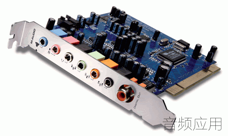

声卡主要接口一览, Y  N; p3 j# B4 p! ^6 O) h8 c2 v
$ C& h0 X8 M! i7 c5 ~- v9 H. r声卡上有很多接口,下面我们就对其进行一下简单介绍。. k, Y1 e! @: O+ s1 @2 _
a.游戏杆/MIDI插口:用于连接游戏杆/手柄/方向盘等外界游戏控制器或MIDI键盘/电子琴,你也可先购买一个光纤MIDI套件再来插入上述设备。
. I% B" [7 e' ~1 o. z- Qb.后置输出插孔:将音频信号输出到有源音箱或功率放大器。( c0 O! w/ k' P8 {, N% _; v
c.线性输出插孔(LINE OUT):将音频信号输出到有源音箱/耳机或功率放大器。
  k4 g/ d1 M- h) l9 cd.话筒输入插孔(MIC IN):用于连接话筒,主要用来语音输入。
( N& i, _* A: |, u% y& {& te.线性输入插孔(LINE IN):用于将随身听或影碟机等外部设备的声音信号输入电脑。( l1 m1 Y; \# d' C/ T
f.电话应答设备接口(TAD,Telephone Answering Device):用来提供标准语音MODEM的连接并向MODEM传送话筒信号,所以配合MODEM卡和软件,可使电脑具备电话自动应答功能。3 O" q" i- v$ ]- p7 I
g.模拟CD音频输入接口(CD-IN):使用CD音源线将来自CD/DVD光驱的模拟音频信号接入。
0 q4 \$ k  {. b: Nh.辅助设备接口(AUX-IN):用于将电视卡,解压卡等设备的声音信号输入声卡并通过音箱播放。3 U5 g8 s1 W8 c5 I
i.数字CD音频输入接口(CD-SPDIF):用来接收来自光驱的数字音频信号。
; Y" j# v2 Q& e* sj.音频扩展接口(SPDIF-EXT):接到数字I/O子卡,实现数字信号的输入和输出,并可输出AC-3信号等。. k3 K: C5 s+ n2 r' ~* Y% E
