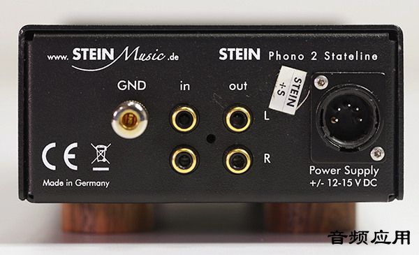

Stateline Phono 2的尺寸不大,长条形的金属盒,面板采用压克力,分离式电源供应的机箱,与唱头放大本体一样大,这样可以避免电源供应的高频噪讯,对唱头放大线路造成负面影响,把所谓“干净箱”与“肮脏箱”隔离开来,是Hi End音响多年来习以为常的共识,Stein Music这般设计,并不意外,但是这样会增加成本,要维持产品售价的竞争力并不容易,所以他们在Stateline Phono 2上面,采用包浩斯式的简化哲学,机箱朴实无华,结构上却坚固耐用,正面仅有一个简单的摇头拨杆,用来切换机器开关。
小巧的Stateline Phono 2,输入级采用差动配对FET,输出级则使用单端MOSFET,以纯A类模式放大。请放心,唱头放大耗电很小,即便用纯A类模式工作也不会发烫。电路板采用双层PCB板,其中一面是SMD表面黏着元件,另一面是穿孔元件,即便现在SMD微型电子零件盛行,许多音响设计者依然认为传统尺寸的电子零件,声音比较好听,Stateline Phono 2的设计显然混合了传统与创新。

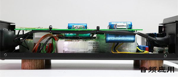

从Stateline Phono 2升级到Signature版本,Stein Music加了许多新内容:所有的电子零件与电路板,全部使用Steinmuisc Maestro Lacquer处理过,藉由特殊涂层控制机械谐振,这就是别人家做不到的秘技了!此外,Signature版本的电源供应还加入了Stein Music的InLine Silver调音,可以大幅度降低电磁失真,这也是他们家独特的调音技术。最后一项值得提的调音部分,就是Stateline Phono 2的四个避震角锥,使用圆形木头材料,应该是他们家Super Naturals的简化版本。
Signature的电源滤波也比标准版讲究,加入了4只德律风根真空管做滤波,搭配60颗Os-Con电容,Os-Con电容储存量达22,000 pF,达到快速充放电,应付音乐动态的细腻变化。机箱内部还贴上Stein Music E-Pad+避振贴片,减少供电的振动影响。
外接电源机箱内部装上3组环形变压器,每一组环形变压器都有Styroflex高压金属薄膜电容与KP电容,提供稳定且低噪讯的AC电源。三个环形变压器工作时,必然会产生若干振动,所以在电路板上钻出大小不一的孔洞,而且在变压器螺丝固定处,与电源线插座处,贴上Stein Music E-Pad+避振贴纸。果然,这Signature版本的升级细节,比起标准版Stateline Phono 2更是处处讲究。

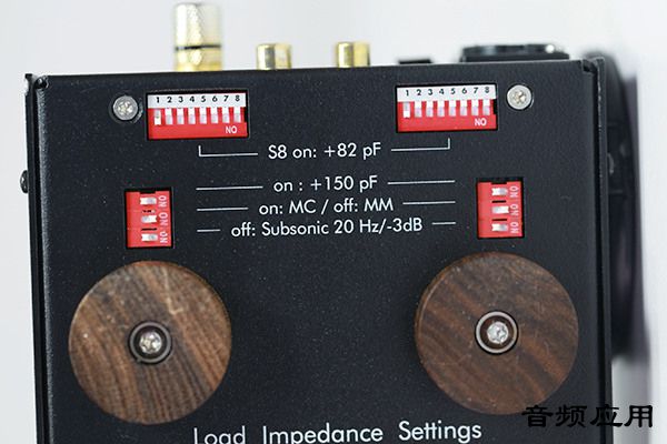

我把Stateline Phono 2 Signature带回家,搭配Elac Mriacord 90黑胶唱盘试听,原厂标准配备是MM唱头,就从MM听起。唱头放大器需要切换MM/MC档位,还有阻抗与容抗的调整切换,Stateline Phono 2 Signature把这些切换开关摆在机箱底部,很方便,有些厂家把切换开关做在机器里面,每次换唱头都要拆机箱切换,相当麻烦。
但是,Stateline Phono 2 Signature不用这么麻烦,您只需要把机器翻过来,这8个一组的DIP开关,搭配3个一组的DIP开关,就可以切换所有MM/MC唱头增益、容抗与阻抗设定。而且,Stein Music很贴心,知道您一定会忘记原厂说明书摆在哪里,所以干脆把所有的切换开关对应数值,全部印在机箱底部,按图索骥便是了。
00_SteinMusic_6.jpg 0 B* u( V% b  s7 k- K  \4 r2 q
Stateline Phono 2 Signature可以切换调整的选项非常多,大多数MM唱头放大都不需调整,但Stateline Phono 2 Signature的MM放大有四组容抗数值可调,0pF、82pF、150pF与232pF,如果您不熟悉如何调整,用0pF即可,基本上加大pF值,高频段会增加一些明亮感,但这还要看MM唱头的感抗值而定,以我使用Elac原厂MM唱头,设定在0pF就好了,我没有增加容抗,MM唱头的增益则是40dB。

这时候的Stateline Phono 2 Signature其实是“翻过来”放置,也就是底部朝上,原因很简单,我需要方便设定DIP开关。Legacy唱头的阻抗是100欧姆,容抗是100~1000pF,所以我把Stateline Phono 2 Signature的阻抗设定在100欧姆,容抗值则选择100、500与1000pF三段,边听边调,看哪一段设定的声音最搭,最后我调整在500pF。5 m5 J1 k' v; u1 R. e& p1 Y
其实容抗档位的调整相当有弹性,高频段的延伸与低频的量感略有差异,使用时不须拘泥原厂规格的数据,甚至超出原厂建议数值也可以,类比黑胶就是这么好玩,只要唱头放大有足够的弹性可以调整,选自己最喜欢的设定就对了。3 B, U4 w- A. w  s* e
