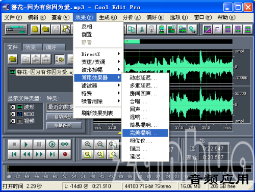

这里我们主要介绍制作“完美混响”的方法,在单轨模式下选择要做效果的那一段录音波形,点击主菜单中的效果-常用效果器-完美混响,进入完美混响参数设置界面。Cool Edit Pro为了方便初学者操作简便,本身已经为大家准备了很多预设的效果,作为初学者直接调节左边的选项比较困难,最好直接使用已有的预置效果。我们可以打开预览,在图标指向的预置窗口里挑选自己喜欢的效果。注意考虑所选择的效果要与伴奏配乐匹配。可以一个个地试验,慢慢体会,积累经验,一定能找到适合你的效果。效果加好之后播放一遍,是不是声音动听了很多呢。
