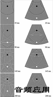

下面给出一些理论上的示意图,可以很好的说明扩散的工作原理。注意这些示意图忽略了不同频率声音的不同特点。
下面的示意图,表示的是:在光滑墙壁的室内,从声音源(黑色圆点)发出的声音,在室内传播以及补墙壁反射的情况。第一行的图片是在发出声音后35ms(毫秒)的情况,第二行是90ms,第三行是145ms,第四行是200ms。可以看出,在光滑墙壁的室内,声音会补很有规律的反射,反射声能量很大而且数量少,听起来有回声的感觉。
下面还是同样的房间,只不过墙壁上布满了象半圆球一样的扩散装置,声音到达墙壁后被化解成无数个反射波,反射声能量很小数量多,已经变成了混响的感觉。

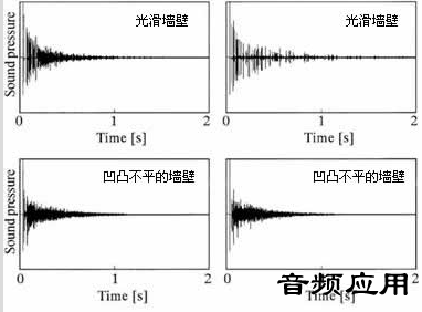

下图是两个房间在没有漫反射和有漫反射情况下的脉冲响应。
可见,有漫反射和没有漫反射的房间是有很大的不同的。
