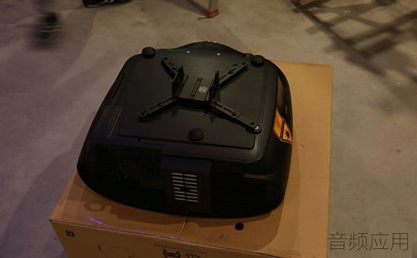

1、吊架的安装
吊架上部为一方形框架,上有8个直径为6mm的通孔,此8个孔是吊架与吊顶上部固定件相连接的安装孔。固定件安装基础面与吊顶表面的距离,根据家庭影院投影机是否隐藏到吊顶内部而定。如果隐藏到顶内部,此距离应大于吊架收缩后的高度与家庭影院投影机本身高度之和。
2、投影机安装
吊架底部为家庭影院投影机固定万能吊架,根据投影机大小,调节固定万能吊架的拉杆,使投影机与之相连。
3、电气连接
按所给的接线图正确连接电源线、控制线。家庭影院投影机本身的各种导线安装方式如下:两根钢丝绳上分别套有若干小圆环,吊架到达最大行程时,先把投影机的导线用塑料扎带与小圆环固定连接,然后再从下到上安“Z”字形式分别连接到两跟钢丝绳上。当吊架上下运动时,投影机的各种导线将在两根钢丝绳之间运动。
4、调整吊架高度
吊架上部有两个行程开关,分别控制吊架的上下位置。松开其上的螺栓,按标记左右移动行程开关,以便调整吊架位置,然后紧固小螺栓。
