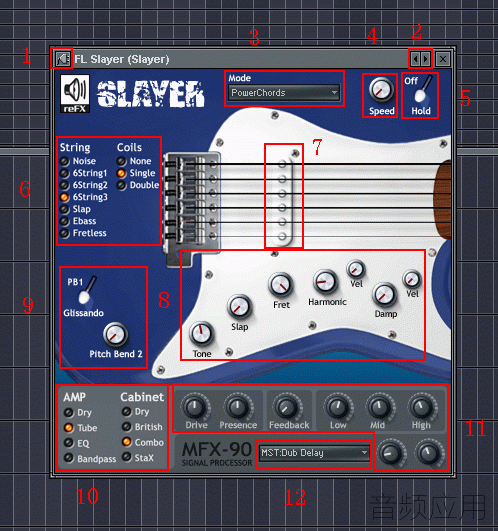

本讲,讲一下Fl Slayer。首先看一下界面(下图)
' Z' l% R* v" e" \8 |" J: p% A1.菜单选项,里面有自带的音色设置。# A# w1 d& U" O9 A. h% n- B
2.切换音色设置,点击左右箭头可以切换不同的音色设置。2 r, R2 e3 ~, {( f6 r7 ?- R7 y
3.演奏方式选项,1).None:无演奏方式,不使用任何技巧
* t* R, S- k- a" y  z! R2).AutoChord:自动和弦
# n9 N$ S% w- \; [3).PowerChord:强力和弦- {: h" C7 y9 e2 C
4). Strumming:琶音与扫弦
+ D% T. c3 U9 p7 l! t' g3 s+ u5).Solo Fixed:固定独奏! q9 {: e8 ?0 f7 g# L' [8 P
6).Solo Dynamic: 动态独奏
- [& z( }! T9 G/ B4.速度控制,用来控制演奏速度。* c! |- M1 {: ]& e2 e% k
5.延音开关,打开后在演奏的时候每个音都会自动产生延音。
! }9 q2 R9 p  I6.琴弦与拾音器 (下图)4 S, T' b7 C, ^1 r- y: B
4 w- t% k0 I; _& w$ tString琴弦,Noise:弹奏噪音7 v  N4 [* B% I7 g' c
6String1/2/3:电子吉他效果( n) }, b* \, M# y) X( a+ a
Slap:拍击演奏技巧# h+ O0 I3 `5 W; P
Ebass:电子BASS# {9 Y& Y- z8 h: L& p9 p
Fretless:无品BASS0 N* s6 x, y0 a' k7 }# C" d4 x
Colis拾音器,None:无拾音器8 t' q' J9 ~+ t, [, }; F
Single:单拾音器
) i/ a) Z: h! J6 ~/ C& oDouble:双拾音器) q. Z' R+ M2 [+ M' Z7 W( M1 |+ l
7.拾音器位置,可以左右拖动。
0 Z7 d4 t& }. g8.设置旋钮 (下图)
6 r5 M+ v7 E) H& H 489025aee6ff9c3bb76b2.gif ! q  ?/ `1 l  j/ p$ A+ f
Tone:音色明亮度
* A2 v& P. P; y9 x; P" S* Z1 jSlap:拍击效果
9 x- b6 K& n6 AFret:控制换品声音,也就是演奏时候换和弦,手指与琴弦的摩擦声音
' J. s1 c/ ^3 ]  ?. CHarmonic:拨片泛音明亮度
& l5 v+ a1 t% N0 z& A6 KVel:动态敏感度,设置成最小比较适用于和弦,bass的slap要设置成最高% P- P5 f5 V( U9 u
Damp :声音衰变。设置成最高就是哑音或制音
/ `# H, ]% [1 E  vVel:控制Damp的反应速度2 u. C! ~* N+ G7 \* u, z$ J9 q
9.音高调整3 `: d, @. K2 M# |, ^
Glissando :音高调整范围。Pb1是一个全音范围。Pb2是一个八度范围。
& w- k" g% g4 [* O7 {Pitch Band :音高调整。配合Glissando一起使用。
0 z9 m1 x+ u* L8 U& \10.放大器(下图)
- d* u3 o( T! V% G  x5 c" ` 489025ae8d999c8626712.gif ' q6 y! X, G! |. I
AMP,Dry:干音
5 i: n- b5 R! ^8 m5 @5 r' x1 ATube:电子管放大器
% C3 v" H0 e2 ]- O1 L* \9 }EQ:均衡器
# `* C" f, S/ O. {- Q5 |/ g, R3 V9 gBandpass:使低频和高频的声音通过,声音听起来比较厚* s+ k8 |' f5 r7 Z2 K
Cabinet,Dry:干音
7 ^; |; H/ V8 P& \$ r9 x; JBritish:比较激烈的音色
! Y0 t) i1 ^! ]; y! w. z; A7 fCombo:混音音色
3 ]' c* I# p" q: [7 X4 w" oStaX:重金属音色. P* ]% T2 X3 `4 w
11.放大器旋钮(下图)
4 O* r7 N2 n' c: M/ e' B1 b7 K 489025ae3f30c6db17d4c.gif $ l5 |( ~1 e9 ~
Drive:失真度: U6 c. m; C7 }7 M
Presence:现场感6 A" F# X3 T7 V# \* X3 v2 _
Feedback:反馈
5 a( R" d( x. F& L0 L6 d9 CLow/Mid/High 三段均衡器6 V. |/ X: u" g5 P5 _
下面的两个按钮左边的颤音,右边的声相4 A- f9 c+ k# b
12.效果选项,失真、合唱、延迟等等。
