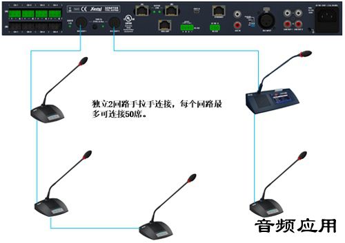

4 A1 E! r+ s) ^& Z  DCP900提供二种与话筒链接的方式:
: l) m7 s$ y- \# U/ D* p. [  (1)主机最多可以环形链接100席的CDM900/CDM-T5,并具有话筒间断线自动导备功能,解决目前手拉手会议系统话筒间断线所造成系统崩溃问题。0 G, B; Y; g4 ~; u3 [/ \; d
! E; q9 N7 ]$ U$ s$ ~: {8 c  (2)独立二个单回路手拉手链接,每个回路最多50席。系统最多可以同时开启8支话筒发言,在不使用专用译员机情况下(可以任意指定代表席作为译员)可以支持2路翻译通道。

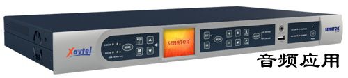

  1.DCP900(数字会议处理主机)
! s- t0 S" P! Q" G 2017122941056501.jpg ; r0 q. S; h, j5 {: A$ r* R) A
  ●单台主机可以链接 100 席发言代表单元,64 台的 DSP600 音频输出接口% ~) g. q; h8 ~$ r9 U0 A! R9 Z
  ●系统采 64 通道实时无压缩的数字音频网络传输技术,可以链接 31 台 DCP900 主机,管理 3100 席会议单元
0 a3 [) l  {3 V, y  ●每一支话筒单元均可独立设置音频控制参数,6段参数均衡、自动音量增益 、反馈抑制器、高低通滤波、话筒总输出音量控制+ C6 Z) ?- ~# l7 w
  ●Gain-sharing 、人声辨识噪声门
1 O/ `. S4 q6 B. \* c: J4 e  ●不使用专用翻译机可支持 2 路译员通道,可由软件指定任何话筒单元作为译员机
9 q3 Q+ B. G5 Z- `  ●计算机采网页浏览器方式与主机联机

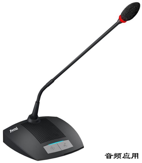

  3. CDM900(多用途话筒单元: 代表/主席/译员)
. h9 n, c+ v: o0 S 2017122941129189.jpg $ F) E1 b3 s9 ^1 z' o( s1 V' B2 U
  CDM900 多功能话筒单元配置 2 个带 LED 显示的按键,分别做为发言及功能选择用途。功能键可用于选择译员通道,主席位的功能键可用于关闭其它话筒。内置扬声器方便小型会讨环境使用,并配置音量控制旋钮。先进的近端防啸叫自动演算,实现发言与扩声全双工,不会引起自激啸叫,解决了目前其它会议系统只能实现半双工缺点(发言时将扬声器关闭)。标配外部耳机、话筒接口,及数字表决器接口。可选配 26/40/48/60 cm 长度的话筒杆。独立的话筒单元音频控制参数设置,可依据每个话筒的声学位置及需求,调整 6 段参数 PEQ、人声辨识噪声门 Voice gate、高低通滤波、音量自动增益 AGC 等。多功能的设计,由软件设置定义用途 (主席/代表/译员),发言方式 (按键发言/按锁式发言/人声辨识噪。0 o) N. _! n3 y  v/ a9 C
  多用途话筒单元: 代表/主席/译员由软件设置使用类别、优先级别、独立均衡 EQ、噪声门、音量等控制。与 DCP900、DSP600 配合使用,可实现系统自动 Mix-Minus 功能,每一支话筒到每一个扩声扬声器独立自动音量控制。标配3.5mm 耳机、话筒插口,4 -pin DIN 表决器接口。& v- }0 F0 b0 M" @# H" d. n

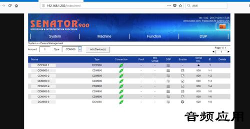

  Senator 900无需在电脑安装操作软件,只要你有1台电脑,无论是WINDOWS系统,还是MAC OS系统,无论是手机,还是平板直接通过浏览器输入设备IP地址即可设置,方便快捷。另外在后期交付使用时,对用户使用的要求极低,机器前面板配置2.2寸彩色液晶屏幕和控制按钮,可方便的通过机器前面板调整系统音量大小、会议模式切换,话筒开启数量限制等功能操作。
: D, x9 _6 H- V& r! n9 R9 Z( B2 i  设备在线情况一目了然。

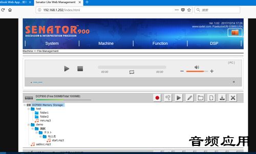

) W& b4 F3 D: w- s$ [  方便的通过WEB页面管理机器内置及外部USB的语音信息。0 r$ x# b" Z* [9 |/ H: h

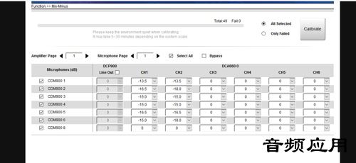

, T: S) \0 {/ z4 @2 e7 K6 Y  ●创新的自动Mix-Minus 计算技术
: Q/ c6 w5 U% Q: G  传统的会议系统是将所有话筒的声音整合后再输出给扩声设备,而话筒是分散在会议室,每个话筒的声学环境以及到扬声器的距离不同,反馈啸叫点也不同,如果在会议主机后面加反馈抑制器会使声音恶化。Senator 的自动 Mix-Minus 计算技术,会自动计算每一支话筒到每一个扩声扬声器的声学位置并给出最适当的音量,避免反馈啸叫。

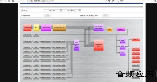

  ●强大的DSP 音频处理能力及话筒独立参数调整9 `  Z( d3 w5 W
  每一支话筒均具有独立的参数均衡 PEQ、高低通滤波、噪声门、反馈点抑制,可以依据每一支话筒的声学位置特性进行独立调整,避免声音恶化。
, @7 V( t! A0 t7 z; E, R3 [ 2017122941202893.jpg 7 W7 k- j. h2 f; y1 V
以下是CDM900话筒独立调整参数模块8 v& P/ B5 K3 t" k
