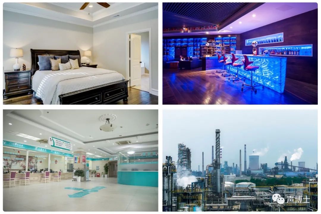

生活所常见的建筑空间对声学(隔音/吸音)的需求应用主要在以下几点:
1.民用建筑类:主要包括居民住宅区,影剧院、体育场馆等文体空间,企业会议空间,商用录音棚等区域。
2.娱乐场所类:酒吧餐吧、KTV等。
3.医用疗养类:病房、候诊室、问诊室、急诊室等。
4.工业降噪类:厂区生产车间、车间办公室、工业管道等
四大区域声学隔音处理
