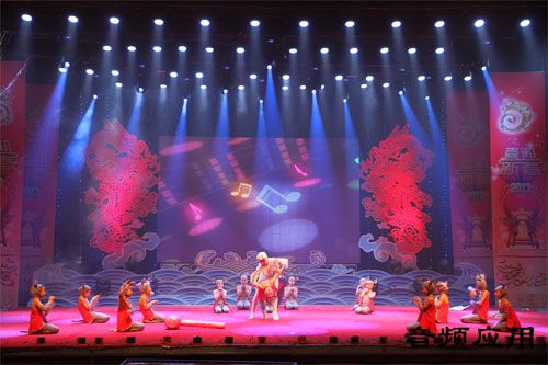

  晚会一般在大型歌舞厅举办,具有专业表演的性质,兼备了卡拉OK、舞厅的功能特点。它的经营方式,更着重于高层次的、具有专业水平的艺术表演和演唱。晚会舞台一般要求有较大的空间,特别是高度不能太低,表演舞台相对独立、完整,有些甚至装设有复杂的活动舞台、旋转舞台。 晚会的表演节目包罗万象,戏剧、小品、舞蹈、独唱、联唱是样样有。不同类型的节目,甚至于不同情调的音乐、歌曲都要求有不同的灯光效果气氛来烘托,这就给灯光控制,灯光设计面进行考虑。
晚会舞台灯光设计的类型和注意因素
  (1)基本光——为了能让观众看清楚舞台,看得清楚表演。首先要给整个舞台一个基本照明。这个基本照明包括均匀的白光和色光照明。基本的白光照明是必须的,但照度要求不高,特别是在一些赏众多的场合,或是某些表演的高潮时,或是一些特殊的表演(如魔术),基本白光显得尤为重要。基本色光是整体舞台的气氛光。决定了整个灯光效果的基调,或是热情奔放,或是浪漫温馨,或是字根表忧郁。在灯具的选择上,装在舞台前面投向舞台的光,应选用聚光灯,色光通过加滤色片得到,颜色不宜太深、在舞台表演的顶上和舞台的后面(逆光)一般用聚光灯,也可用束射灯,光线的方向从后面投在赏身上,亮度可以亮一点,颜色也可选用较浓重一些。
  (2)人物光——群体表演、大面积的照明由基本白光灯解决。局部照明、主持人的照明用追光灯解决,所以最好配2至3台的追光灯,应付不同的场合使用。车队或其他比较固定的表演者,可用束射灯定点投光。
晚会舞台灯光设计的类型和注意因素
  (3)背景光——歌舞厅的背景会随着表演者的不同而有所改变,每次改变都是因为美感或节目的需要。背景光就是要把这些背景物恰如其分突出出来,使它们融合到表演中去,烘托主题,常用背景灯有天幕灯、地幕灯、光束灯等。

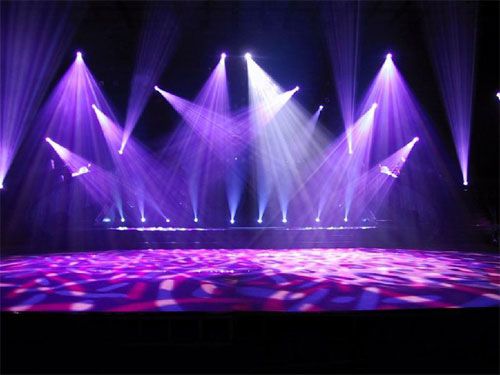

  (4)基本效果灯——由定向型的光束灯具组成,具有三维空间的造型美感,色彩变化多姿,造型可由舞台灯光师随意组合、改变。
  (5)特殊效果灯——电脑灯因其优越性能和千变万化的效果,故是最好的特殊效果灯具。但电脑灯价格比较昂贵,故必须在保证基本光和基本效果的前提下给予考虑。同时,由于使用电脑灯,则可相对减少基本效果灯的数量。各灯机械灯具,由于其功能比较单一、固定,故可少配一些。
晚会舞台灯光设计的类型和注意因素
  (6)灯光控制台——上述各种灯光都需要对其光亮度进行控制。一般采用可控硅设备进行控制。在选择灯光控制台时,宜选用效果功能强、可控回路数多、操作方便的控制台类型产品。经济许可的话,最好选用电脑控制台。
