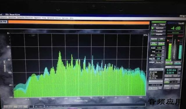

测测音响系统的瞬态响应也就是看看系统对信号的表达是否收放自如,响应及时。瞬态响应好,如同汽车的机动性好,对驾驶员的加速或者刹车要求反应到位。如果瞬态响应不好,通常表达出来的是声音拖泥带水,不干脆,不爽,没弹性。测试瞬态响应,可以用一个简单的办法实现,就是利用smaartlive软件的频谱测试功能。
方法如下:

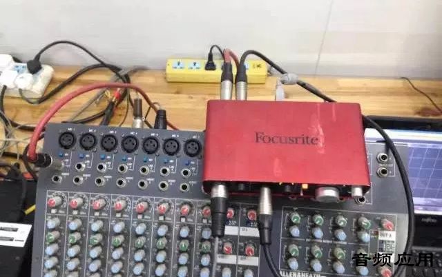

一,测试用的声卡左路输出给调音台,测试话筒接左路输入。右路输出和右路输入直接连接。

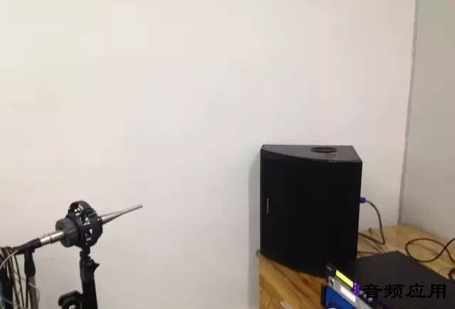

二,把测试话筒放在音箱正前方1米左右

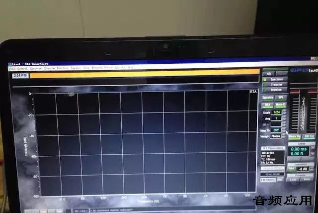

三,打开测试软件,选择Spectrum频谱测量模式,频谱刻度Scale选1/24,响应速度Avg选1。

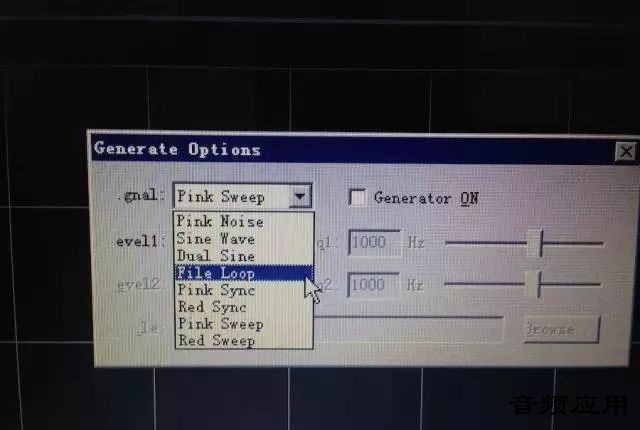

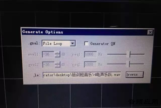

四,在软件的信号发生器Generator中,选择音频文件循环File Loop。
五,选择一首wav格式的音乐文件

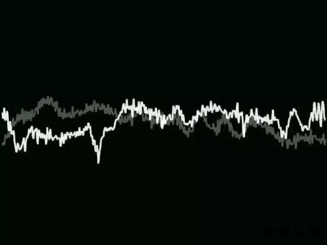

六,打开音响系统后,打开信号发生器Generator On,推起音乐音量,按下软件ON按键,即可看到蓝色的原始音乐频谱和绿色的音响频谱。调整声卡输入旋钮把两个频谱调到差不多高度。
此时,观察两个频谱的跳跃变化情况,尤其是注意低频部分。如果两个频谱的跳跃变化的幅度和速度越接近,说明音响的瞬态响应越好。

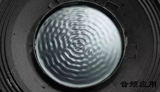

低音部分
在音箱旁放一杯水,打开机子播放,低音效果好的音箱可以带动水杯震动,产生涟漪,涟漪纹理越清晰起伏越大,低音效果越好。
