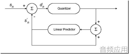

b)DPCM:differential pulse code modulation,差分脉冲编码,只对样本之间的差异进行编码。前一个或多个样本用来预测当前样本值。用来做预测的样本越多,预测值越精确。真实值和预测值之间的差值叫残差,是编码的对象。
c)ADPCM:adaptive differential pulse code modulation,自适应差分脉冲编码。即在DPCM的基础上,根据信号的变化,适当调整量化器和预测器,使预测值更接近真实信号,残差更小,压缩效率更高。
