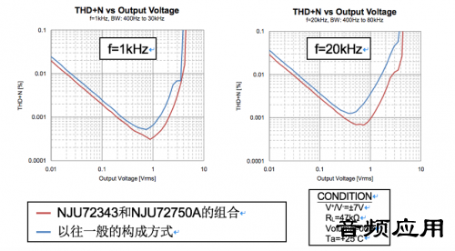

1.    实现高音质、低失真、低噪声
NJU72343是实现低噪音和改善总谐波失真特性而达到高音质化的电子音量控制器。NJU72750A和NJU72751A是采用了低ON阻抗开关的模拟开关,低ON阻抗开关可以降低音频设备的噪声电压和总谐波失真率,从而达到高音质化。
以往在音频选择器上使用的模拟开关有很大的ON阻抗,为了防止总谐波失真率的增加,往往会在模拟开关的后部接上运放。NJU72750A和NJU72751A都是具有低ON阻抗特性,这样不但可以省略后接的运放且可实现低失真率。不再需要后接运放,就没有了运放噪声成分的干扰,更加有利于实现高音质化和低噪音化。
