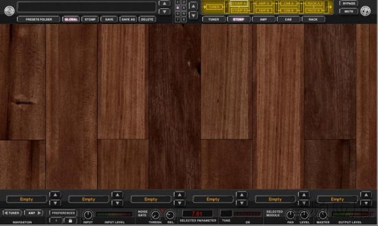

刚刚进入AmpliTube2,一上来默认就是校音器部分。虽然这没什么可说的,但它确实好漂亮啊!和Guitar Rig都是小方块的设计完全不同,十分前卫的感觉。
AmpliTube 2的“木地板”,点击放大
这是……某家装公司的广告么?呵呵,这是单块模拟部分的界面。同样相当漂亮。在这个“木地板”上我们可以放置一共8个单块。对于一般的吉他音色来说是绝对足够了。单块的种类与现在的硬件效果器差不多:失真类,eq类,mod类,delay类。几乎都是模拟了不同时代的经典效果器。虽然名字不一样,但是都可以从界面上明显看出这些效果器的“本尊”。呵呵,你能认出这些失真效果器么?
AmpliTube 2的失真模块,点击放大
AmpliTube 2的调制类模块,点击放大
AmpliTube 2自由组合模块,点击放大
再自由组合一次,点击放大
可以说,这些单块效果器的质量是很高的,呆会与音箱模拟来配合使用,质感非常强!
