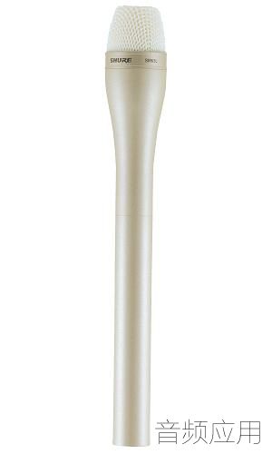

SHURE 舒尔 SM63-L 采访广播话筒售价:¥1420元
产品说明:
高输出的 SM63 系列动圈全向话筒品质一流且坚固耐用,专为对性能和外观都有极高要求的专业应用而设计。它们平滑且范围宽广的频率响应专为最佳语音清晰度而设计,并且包括可控制的低频衰减功能,用于减少对支架噪声和风噪声的拾音。内置的 humbucking 线圈可以使话筒真正不受强烈交流声场(如录音棚照明设备产生的交流声)的影响。
三种型号仅在长度和颜色上有所不同。香槟色面漆的 SM63 专为舞台、广播、录音、电视工作室的手持式应用而设计。香槟色面漆的 SM63L 和黑色面漆的 SM63LB 非常适合用于远程采访、体育报道以及其它需要较长话筒的场合。
三种型号均采用了专利的舒尔减震系统以尽可能地降低拿握噪声。它们还包括一个 VERA-FLEXTM网罩,可以避免从最高为 2 m(6 英尺)的高度跌落时造成的损坏,并且不受凹痕、铁锈、腐蚀和潮湿的影响。内置的"砰砰"声过滤器可以明显降低呼吸噪声。SM63L 和 SM63LB 包含一个专为室外使用而设计的二级防风罩附件。所有型号均配有支架转接器和带拉链的存储包。电缆需另购。
SM63 - 香槟色面漆、1.45 cm 手柄、不含电缆
SM63L - 香槟色面漆、23 cm 加长手柄、不含电缆
SM63LB - 黑色面漆、23 cm 加长手柄、不含电缆
高输出、低阻抗
具有 80 至 20,000 Hz 的频率响应,专为最佳语音清晰度而设计
低频衰减和内置减震架可以降低对拿握噪声和支架振动的拾音
Humbucking 线圈可以真正地不受强烈电磁交流声场的影响
极其坚固耐用的 VERAFLEX 网罩可以防止跌落时造成的损坏,并且不受铁锈、腐蚀和潮湿的影响
内置"砰砰"声过滤器可以抑制呼吸爆音和风噪声
SM63L 和 SM63LB 配备的防风罩附件使话筒可在室外有风的不利环境中使用
手持使用时具有出色的平衡感和手感
配有扣合式支架转接器
豪华而美观的造型在舞台、屏幕和电视上看起来非常漂亮
类型
动圈
频率响应
80 至 20,000 Hz
查看更大的视图
拾音模式
全向
阻抗 (1,000 Hz)
额定阻抗为 150 欧姆(有效阻抗为 298 欧姆)
输出电平 (1,000 Hz)
-56.5 dBV/Pa (1.5 mV)
(1 Pa = 94 dB 声压级)
交流声拾取(通常,60 Hz)
1 毫奥场中的 21 dB 等效声压级
极性
正压会在针脚 2 上产生正电压(相对于针脚 3)
减震架
专利的内置振动隔离器
外壳
SM63、SM63L:带 VERAFLEX 网罩的香槟色面漆TM 铝质外壳
SM63LB:带 VERAFLEX 网罩的黑色面漆铝质外壳TM 铝质外壳
尺寸
请参阅用户指南
净重(不含电缆)
SM63:99 克(3.50 盎斯)
SM63L、SM63LB:124 克(4.3 盎斯)
包装重量
SM63:567 g(1 磅,4 盎司)
SM63L、SM63LB:595 克(1 磅,5 盎斯)
