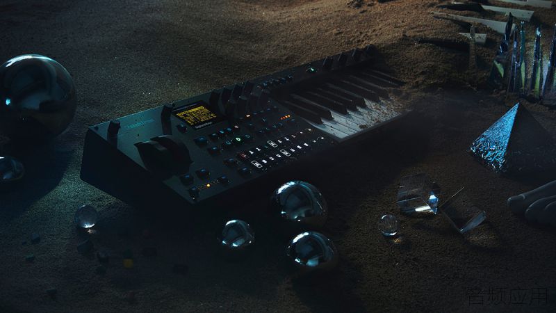

乍一看产品图片有点像某个网友的脑洞,因为 Digitone Keys 看上去是将合成器主体与键盘并排,这种长条型的设计实在非常少见。即便如此,Digotone Keys 仍然采用了与桌面版相同的 8 复音 FM 引擎,提供强大的唤醒调制和特别的声音质感。新加入的键盘支持触后感应,另外还有表情转轮以及弯音轮。
当然 Digitone Keys 不仅仅是加了键盘而已,这款新产品还带来了一些新功能:
Multimap —— 将键盘分成不同的区域,演奏不同的音色,支持 Pattern 切换。
增加了 8 个映射旋钮。
新的连奏和琶音功能。
每个通道拥有独立输出。
Digitone Keys 不仅仅是 Digitone + 键盘的简单加法,Digitone Keys 是一台更佳完整的产品,无论是键盘还是多通道输出为 Sutdio 工作流程带来了更多的便利性。Digitone Keys 的出现为玩家提供了更多选择。
