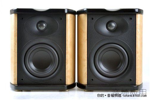

对于音箱各方面参数的电声测量在严谨地设计一款产品时是必须的,惠威也一直坚持用最真实的数据来体现产品的实力。惠威拥有国内较高品质的专业电声设计与测量团队,拥有国内最齐全,较具规模的电声测量软件和设备,包括亚洲较大的消声室,这一切都为惠威在电声设计与测量方面的实力打下了坚实的基础。M100作为惠威在2010年的强势新产品,其各个方面都是设计精巧仔细的。
下面我们将从详细的电声测量数据来诠释惠威M100的不俗实力。

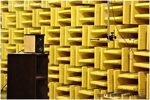

消声室的M100--测试进行中

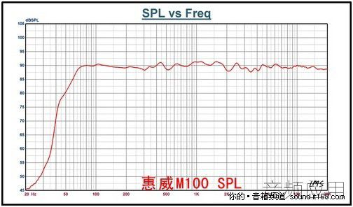

频率响应特性是音箱最重要的电声参数之一,在工作频带内平滑均匀的响应是一款音箱音质的基本保证;在国际电声界的多次重要横向对比测试中,频率响应曲线平滑的音箱普遍被认为要比曲线不平滑的产品更好听,也获得了更多的荣誉;因此我们通常要求音箱频响曲线"平滑",也就是尽量杜绝大的起伏,曲线越平就意味着音箱在工作频带内各频段响应的差异越小,对声音的还原也更为有利。图为惠威M100使用内置的专业电子滤波器和内置功率放大器在惠威消声室中测量出的频率响应曲线,测试时高频与低频调节旋钮均调到正中12点的官方设定位置。在消声室实测频响曲线上看,M100的频响曲线完全不像是一款4寸书架式音箱,其主工作频带的响应参数是60Hz-20kHz(±3dB)。以区区4寸单元加上玲珑箱体完成低至60Hz的低频是极为不易的,因为很多5英寸音箱在-3dB的情况下都无法达到60Hz的低频下限。在中高频段(5kHz-20kHz)的不均匀度更是达到了±0.5dB以内,保证了M100的中高频整体听感严谨、细腻和通透。
惠威M100性能曲线测试图

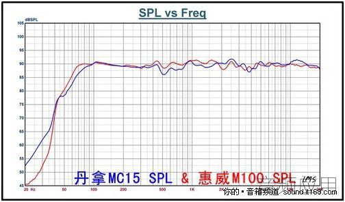

下面我们来看看在5寸多媒体书架式音箱中非常出色也极为昂贵的丹拿MC15频响(蓝色)曲线。通过的消声室测量,MC15在默认设定时频响曲线成绩已经相当出色,成绩为(66Hz-20kHz,±3dB)。从同响度的惠威M100曲线(红色,60Hz-20kHz,±3dB)来看,在低频段M100延伸的更远一些。从听感上的差异而言M100的低频量感、下潜在对比MC15已经毫无逊色之处,甚至很多时候能明显感觉低频下潜的细节更加丰富,这就是科技的力量。
惠威M100性能曲线测试图
作为一款出色的多媒体音箱,不仅要在小音量下得到饱满的低频表现,也要能在大动态大声压下有扎实表现,波澜不惊;那就要保证音箱从小声压输出到大声压输出时能保证尽量一致的频率响应特性,这就是音箱的线性动态范围。从输出声压曲线上看,M100可以持续输出超过90dB的声压,这样的大动态表现在近场使用时完全绰绰有余。保证了不论是小音量下的丰富层次及大动态下爆棚地全面表现。
惠威M100性能曲线测试图
惠威M100采用了专业有源电子滤波器,频带振幅特性优异,幅频特性平坦,并且有优良的衰减特性。分频点在2.4kHz附近,在分频后频响开始迅速衰减,从而保证了美好的相位特性,让音质纯净、通透自然。
惠威M100性能曲线测试图

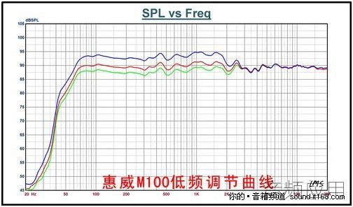

下图为惠威M100高频与低频调节曲线,为了让用户可以根据自己的听音喜好对音箱的频响特性进行细微的调整,M100提供了音调调节功能。我们可以从曲线中看到,在分别进行低音与高音频段的调节后,频响的变化明显且有规律,调节幅度为(-2dB 至+3dB) ,低频基点100Hz;高频基点10kHz。保证了在进行频响调节后M100仍然满足高保真音乐的回放要求。
惠威M100性能曲线测试图
惠威M100性能曲线测试图

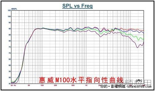

指向特性对于桌面书架音箱而言亦是较为关键的,我们一般考量水平指向特性,这次我们采用了LMS进行指向性的测试,这样可以更直观的评价扬声器的水平指向特性。红色/蓝色/绿色/紫色曲线测量时的偏角分别为0度/15度/30度/45度。15度偏角时曲线衰减极小,只有1dB左右,在角度不断加大后曲线平缓衰减。
惠威M100性能曲线测试图

Poker Face和Alejandro这两首曲子,主要就是听它们的节奏,以及曲目所表现出来的氛围和感觉。在大约15平方米的房间中,M100演绎Alejandro的开场鼓声非常震撼,应付自如,如果闭上眼睛,你完全想象不出来这一款4寸2.0在你面前演绎。这种感觉,跟我们初听H4的时候非常类似。虽然相对H4来说,M100的功放电路部分明显不及,但是依靠高低音扬声器的高素质,我们依然能够从M100身上看到H4的影子。
惠威M100
Poker Face整首曲子下来,M100的低频表现让人非常深刻,它的瞬态响应迅速,鼓点响起时铿锵有力,听起来真实、贴切,下潜不是很深但弹性上佳,控制力很强,力度、速度、质感、量感具佳,干净利落,有叫板主流5寸2.0的资本。但是,M100的体积明显要小得多得多,对于桌面空间紧张的用户,M100的确是一个体积折衷、但性能(音质)不折衷的好选择。
至于中高频,不是此次流行音乐曲目考察的重点。我们把它放在后面的专业测试部分详细为大家解读。不过,尽管如此,在Alejandro中,M100还是表现出了上佳的脱箱感,闭上眼睛,你会发现眼前的两只音箱已经"消失","取而代之"的是Lady GaGa和它的乐队倾情而真切的表演。M100中高频清新、明快、活泼而富有光泽的渲染,使得整首曲子的氛围感非常强,加上低频的有力烘托,在千元以下4寸2.0中,M100的整体表现是鹤立鸡群。
