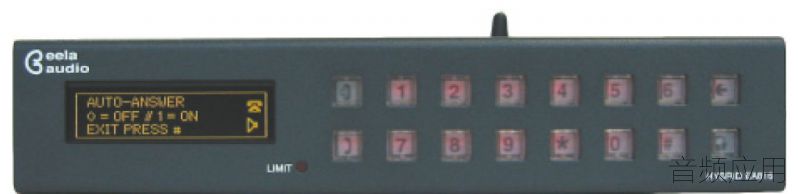

eela audio EA816 GSM 无线电话耦合器
EA816是一台固定安装GSM无线电话耦合器,具备工业标准高质量4频段模块,带有AWR-WB编解码器。专门用于广播音频信号的传输。
-适用于无线电话的音频信号的输出
-适用于新的HD-Voice(Advanced Multi Rate-Wideband)系统的应用。更宽的音频传输带宽:50Hz至7KHz,可获得清纯的音频效果。是S25记者电话耦合器的理想搭配设备。
这套工业化标准品质的GSM电话耦合器具备半个19“的外形尺寸,便于安装在标准机架上。EA816具备完善的与调音台连接的接口,其中包括音频平衡输入和输出接口以及光电隔离的GPIO遥控接口。
EA816后面板:
12V直流供电
SMA天线接口
插入式SIM卡
RJ11连接标准电话听筒
D9遥控接口
XLR3平衡音频输入和输出
电源转换器:宽范围适用85···260V交流,47···440Hz
HD-VOICE
HD Voice 基于AMR-WB ( Adaptive Multi Rate ) 宽带技术,在无线移动网络上提供高达7KHz带宽的高质量音频传输。该技术系统正在被越来越多的电信运营商所采用。很多的手机已经具备 AMR-WB编解码器,如诺基亚,三星,HTC和LG等。而且本公司生产的S25也已具备这种编解码器。EA816和S25配套使用就可以利用稳定的无线移动网络、低成本地传输高质量现场广播音频。
如两端设备都具备HD-Voice 编解码器,内置的HD-Voice 系统会自动激活启动。EA816 适用于机房或转播车上。
EA816技术特点:
- 半19”机架安装 ,2套设备可被组合安装在一起。可选用安装附件。
- 前面板具备显示屏和操作按键和开关。
- 具备处置天线接口,线式天线可以引出至机架外侧。
- 后面板具备SIM卡插槽
- XLR3平衡式音频的输入和输出接口
- 标准电话机听筒接口
- 光电隔离式GPIO接口,用于遥控调音台
- 最多记忆10个电话号码
- 双频段段UMTS/HSDPA 900.2100MHz
- 四频道 GSM/GPRS/EDGE 850/900/1800/1900MHz
- 输出功率:UMTS 850/1900:0.25w; UMTS 900/2100: 0.25W GSM850/GSM900:2W;DCS1800/PCS1900:1W;
