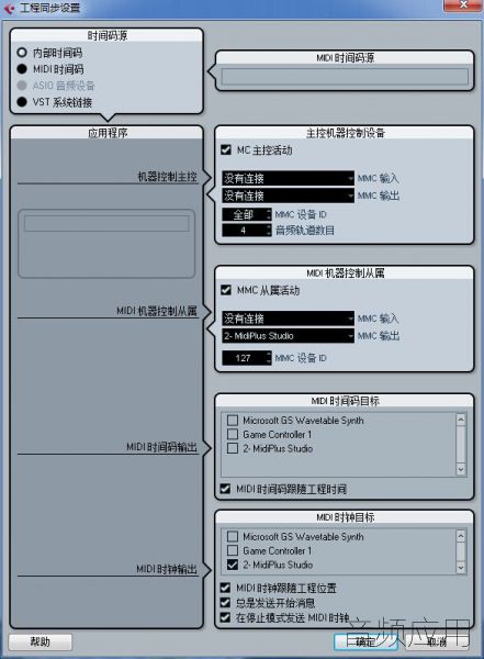

MMC控制协议:走带-工程同步设置-启用MMC从属活动(需选择好MIDI设备输入输出,并且只有Cubase 5、Cubase 8 Pro才能调用MMC,Cubase AI/LE/ELEMENT 版均被阉割掉了)

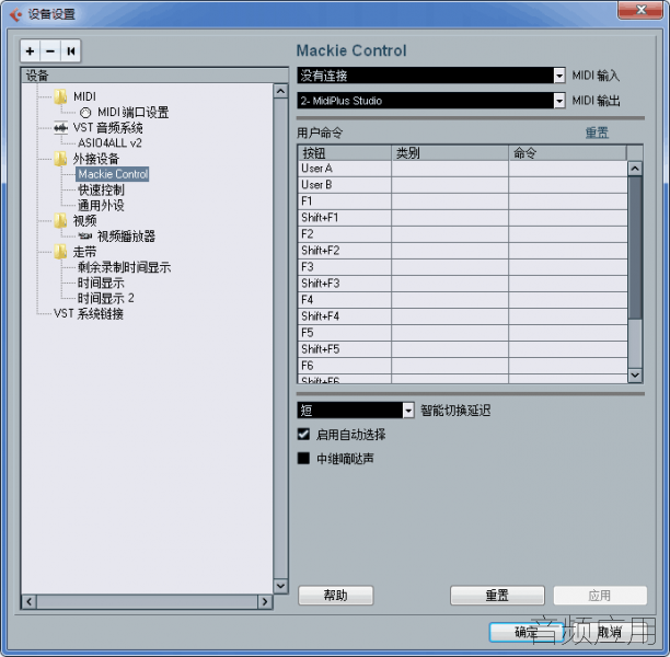

Mackie Control控制协议: 设备-设备设置-点击左上方添加一个通用外设Mackie Control(需选择好MIDI设备输入输出)

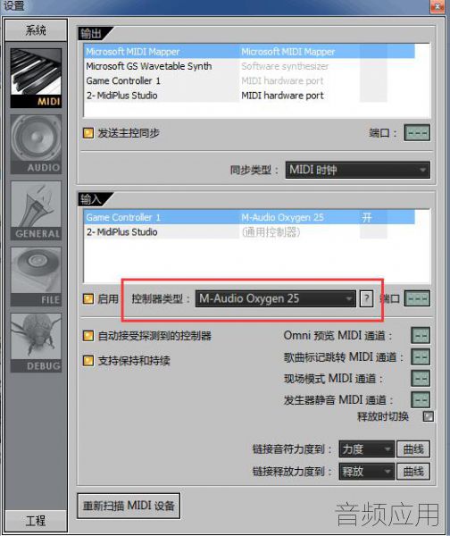

CC控制协议:走带的话需要把控制器类型选为M-Audio Oxygen 25(点击F10),然后在硬件上把走带的CC值调整:Rew CC(倒带): 114 ,FF CC(前进): 115,Stop CC(停止): 116 ,Play CC(播放): 117 ,Rec CC(录音): 118
MMC控制协议:启用MIDI输入之后直接可以用(按F10在MIDI设置上选择)
Mackie Control控制协议:按F10后,把控制器类型选为Mackie Control Universal就可以了

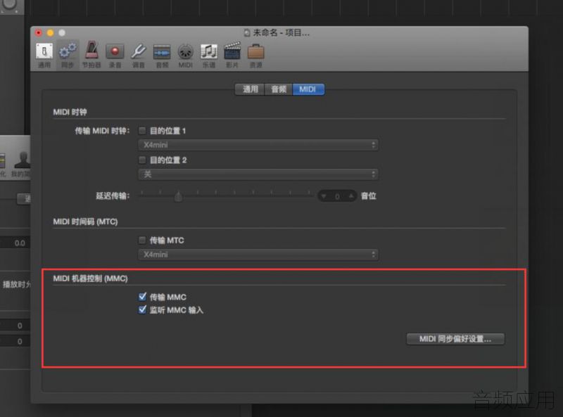

MMC控制协议:选取“文件”>“项目设置”>“同步”,然后选择“MIDI”面板中的“传输 MMC”复选框
