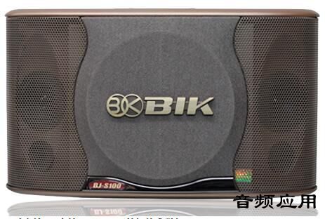

  在一套优质的音响系统中,KTV音箱是必不可少的,而KTV音箱的优劣也直接影响着整个音响系统呈现的效果,在专业的音响系统中,对音箱的要求也很高。今天BIK音箱小编就给大家简单分享下专业音响系统中KTV音箱的分类,供朋友们参考!
KTV音箱
  专业音响中KTV音箱有以下几种分类:
