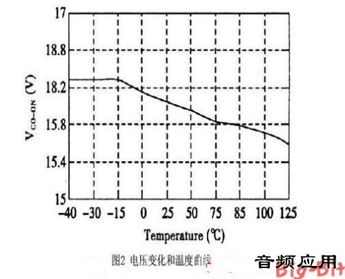

1.3实验仿真
  实验仿真电压输入、输出关系如图2所示,纵轴为输出,横轴为温度变化,从图2可以看出,在输入电压15 V~17 V之间,可以看出当温度升高的时候,电压输出在下降,因此电路具有较宽的温度波动范围。
  图3为电流输入和温度关系,当电路输入电流在75~95之间,输出电流波动比较小,在这样的情况下,才可以延长使用LED的使用寿命。
  2总结
  本系统可延长LED的使用寿命,在温度波动比较大的范围内,保持输出电压以及电流的稳定性。这样可以从电池到LED的DC-DC转换器既能逐步增加电源电压到标准的LED的正向电压,又能逐步降低电源电压到该正向电压,并能保持LED的电流不变(用于恒定亮度)。同时整体输入电流更高时,就需要更大的电感,还需要纹波更小的电流以便将峰值开关电流限制在IC的最大额定电流以下。
