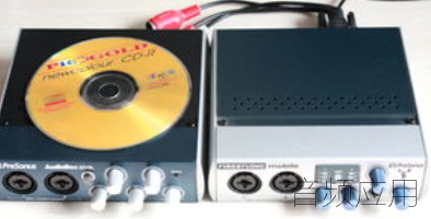

- {* J+ W( r9 h- Z7 i4 B本次教大家调音台和声卡怎么连接,快来学习操作,希望可以帮助大家。

电脑
0 A9 w. A& a  d( T' r9 d声卡
* L0 F4 K6 s+ T6 N6 m5 L/ `  J- D) U" h5 v
一般调音台有主输出、编组输出、AUX辅助输出等等好多(注意但有的输出不是能输出所有调音台输入的),选中一个后,用线缆(或转接线)接到录音设备上。4 A, _/ W8 X. j" A* u( z
% p5 h( J$ z; V8 }在调音台输入通道上把相应的选中输出的开关或音量旋钮、或推子,设置到正确位置(有的调音台按钮很多,要注意,其中静音,2TK了、高低音旋钮,左右声道设置等等太多了的状态是否正确)。
$ Y+ ?9 |$ R5 B5 f$ }7 ]2 C0 B 9a504fc2d5628535baf9fcd69def76c6a7ef632f.png # c+ d4 n1 G4 h/ O2 ]
利用录音软件先监听音量合适后录音。检察声卡的控制界面,当播放声音时,输入音量条有无指示,有,软件问题,无,接着查(两个方面1无输入2声卡坏)。
: x5 h& b: t' A4 `! b; k8 W4 M0 {2 J) H0 j0 a9 K( I' F
bf096b63f6246b602dcd9d83e6f81a4c500fa201.png ( H; b0 E9 r6 X+ K" B0 h- N8 Z
察看调音台编组输出的音量指示条,或直接接音箱。有、换线再查1,无,接着查,调音台设置问题,输入源问题等等(太多了倒着推、或者正着推吧)。; A* q5 m# E. h/ o; ^# q- V& h7 y0 }
4afbfbedab64034fb5bbecf1a2c379310b551dd6.png 7 S7 Z* A6 d. ?2 g" j1 ]7 e
麦进调音台,调音台的幻想供电要开,调音台的输出接声卡的1/2 或 3/4,如果接的是1/2,注意,要使用line,而不是mic,否则噪音会比较大。: B( j7 }8 {2 H$ I+ ^) ^
