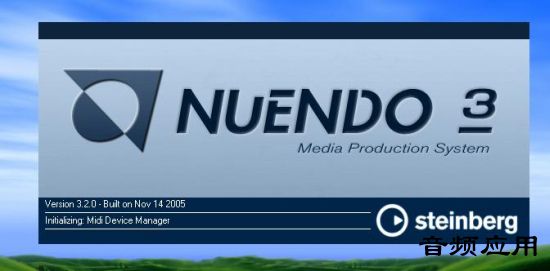

双击图标,便可以打开Nuendo软件了。
图:Nuendo3的LOGO画面

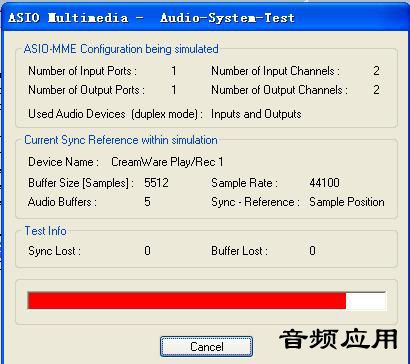

Nuendo3在第一次运行的时候,会弹出一个自检的窗口。这和Cakewalk之类的是一样的,第一次运行都会对声卡进行自检。
图:自检装口
点击OK,开始检测。
图:检测
