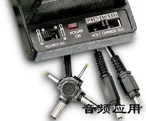

10. 串单块的时候,把利用变压器和电池供电的两种方法都试一遍,听听效果。
某些旧型号的单块效果器,用变压器要比电池多一点点噪音。相反,如果电池电量不足,则对音色也会产生影响。总之,在录音前,可以把二者都准备好。
同时,还要注意的是充电电池的输出峰值要小于碱性电池,因此在使用充电电池前需检查声音是否与用碱性电池一致。
