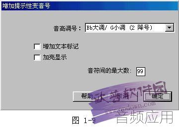

前一小节中带有临时升降号的音,如果在下一小节出现却不带升降号(图1-7),运行此插件(图1-3中的③)可以给对应的音添加一个提示性的变音号(图1-8)。可以在执行此插件时出现的对话框中,设置其它选项(图1-9)。
