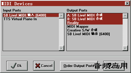

首先我们要设置MIDI输入和输出设备。点击Devices/MIDI Devices,可以看到MIDI Devices窗口(如图3),
以SBLIVE!声卡为例,如果你已经连接了MIDI键盘的话,就在Input Ports里选择SBLIVE!MIDI 输入[6400],在Output Ports里选择A:SBLIVE!MIDI合成和B:SBLIVE!MIDI合成,如果你还接有其他音源的话,把它们都选上,然后点击OK。

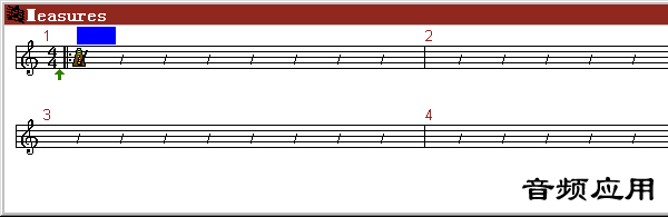

1,点击Window\Tile,让Tracks窗口和Measures窗口平铺。
2,点击Tools\Add Measures,我们将看到Add Measures窗口(如图5)。选择时值(time signature):4/4;选择调式(Key):G;选择模式(Mode):大调(Major);在Add后的空格处填上32;最后要把Insert Drum Fills的复选框取消。完成后点击OK。
现在你可以看到一些空的小节在Measures窗口里(如图6)。
因为我们下面的操作将都在Measures窗口里完成,所以把Measures窗口最大化。顺便说一下,我们可以通过按窗口右边的窗口切换按钮   7.png 来切换所有的窗口。
在Measures窗口被激活的时候,可以通过按键盘上的数字键来设置每一行的小节数。我们还可以通过按窗口右边的皮箱按钮 8.png 来把Measures窗口切换成只显示和弦的简化窗口(如下图),这个视角在你安排和弦的时候是非常方便的,尤其是和弦不是很密集的情况下,比如一个小节只有一个或两个和弦的时候,如果和弦比较密集的话,你可以再按一下这个按钮把窗口切换过来。很方便吧?

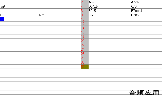

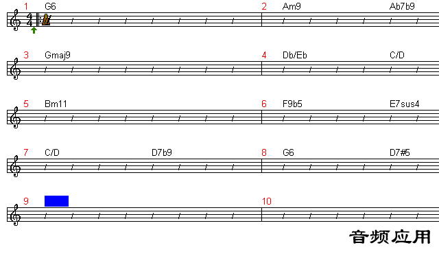

三,输入和弦和设置PUNCH
在让JAMMER编曲之前,我们要输入和弦的级数,也就是常说的和弦名称。下面我们在第一小节的第一个位置输入一个和弦G6。用鼠标点击的方法把蓝色的光标移动到第一个八分音符的位置,在键盘上输入G6,然后回车确定,一个和弦就很容易的输入完毕了。下面我们用同样的方法输入1-8小节的和弦级数,和弦名称和位置请看图,请确信和弦名称和位置的完全正确。

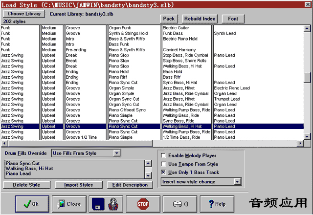

在你制作歌曲的过程中,JAMMER可以让你使用大量不同的乐队风格,乐队风格的变化可以安放在歌曲的任意一个小节,也就是说,你可以在你的歌曲的A段使用POP风格的曲风,而到了B段你可以马上该成ROCK风格,甚至你还可以在间奏的时候变成LATIN风格的曲风,使你的歌曲充满变化,不再单调。下面我们装载一种乐队风格到1小节。
1,把蓝色光标移动到1小节的开始。
2,点击窗口右边的两个酷哥图标(如图   7.png ),呵呵,其实是叫做装载风格图标。你可以看到乐队风格列表(如图),
它按字母排列了你可以使用的乐队风格,每一种风格又包括了前奏(intros)、套子(grooves)、中断(breaks)、停顿(stops)和收尾(endings)等等歌曲中常用到的变化。你可以点击下面的“贝多芬与磁盘”图标(抱歉,我实在不知道如何形容这个图标的样子)来试听你选中的风格,STOP图标是停止。你可以自己试听一下里面的各种音乐风格,这对加强你对音乐流派的认识可是大有好处的哦。好了,我们现在要选择Jazz Swing Upbeat Groove / Piano Sync Cut / Walking Bass, Hihat / Piano Lead到1小节,选中它,点击OK。现在你应该能在Measures窗口的1小节的下面看到乐队风格标记(如图)。你可以按下窗口左上角的播放键来听一下。

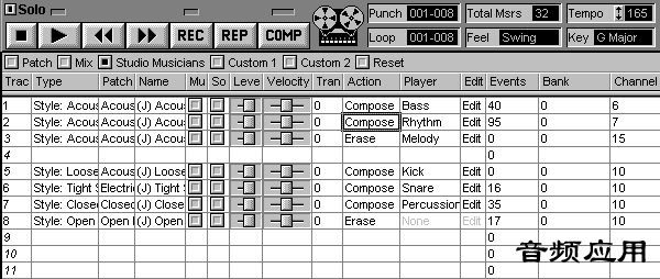

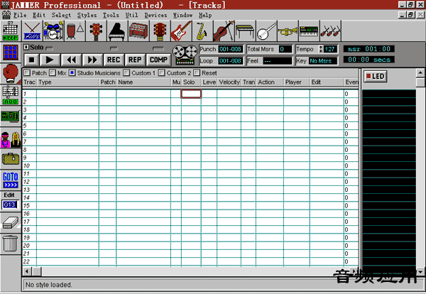

好,下面我们点击窗口切换按钮,切换到Tracks窗口:
现在在这里我们可以看到,在我们装载了一种乐队风格以后,JAMMER就会自动把这种风格里的每个乐器分配到各个相应的MIDI轨道上去。JAMMER实际上还能对你所选择的音乐风格进行进一步的修改,这种修改可以细致到每一种乐器的演奏,它能够即兴地为每一种乐器产生不同的节奏型(这样说可能会弹吉他的朋友容易理解,其实一般情况我们把节奏型称为套子)。这个功能是通过按窗口左上方的COMP图标来实现的。怎么做呢?这里你可要认真听,因为这是使你做的音乐和别人不同的关键,这也是JAMMER强大的地方,有些风格能够产生上万种的套子,几乎是没有重复的。
我们在Tracks窗口可以看到有Action栏,这里可以通过鼠标右键设置为Compose(编辑)、Erase(擦除)和Keep(保持):
它们有什么作用呢?如果我们把任一轨的Action栏设置为Compose,当我们按一下COMP键的时候,这一轨的套子将发生变化,如果你还不满意,就接着按COMP键,直到找到满意的套子,你几乎是不能听到有重复的套子出现的,所以如果你找到满意的就把Action栏设置为Keep,你再按下COMP键时,设为Keep状态的轨就不会变化了。如果你听不清有什么变化,可以在Solo栏按下这一轨的Solo键,让其他轨道不发音,单独地调整这一轨的套子就可以了。如果设为Erase的话,再次按下COMP键套子将被删除。选项多了是不是有种无从下手的感觉啊?那你就先随便选一种吧。这里再教你一个独门功夫,在Tracks窗口还可以看到Player栏,这里包含了一些象Bass、Rhythm和Percussion等等的乐器名称,你可能已经发现Melody的Action栏是默认是被Erase的,Melody是主旋律的意思,想通了吧,原来JAMMER也可以即兴地产生旋律。让我们把这一轨设置成Compose,然后随便点击COMP几下,是不是发现了每次都不同的旋律产生了?当然,如果连旋律都让它帮我们做了,那就没我们什么事了,对吧:)?但是你想过没有,如果你的音乐造化实在是烂泥巴敷不上墙的话,你就可以使用这个功能来让JAMMER为你的歌曲自动产生前奏、间奏和尾奏的旋律了。哎,这个JAMMER,给你的感觉是不是做音乐比使用傻瓜相机还容易?

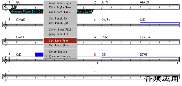

如果你编辑得非常细致的话,这里也有一个窍门。有时你可能觉得1-7小节你已经很满意了,但是你还想在8小节找一个特别的鼓花,这时你如果按下COMP键可能1-7小节就会同时被改变,怎么办呢?这样做!
1,设置PUNCH到第八小节,方法前面已经讲过:选中8小节使其成反黑色,用鼠标把它拖拽到右边的那个拳头图标上,在8小节的开头和结尾分别有绿色和红色箭头。
2,右击7小节,在菜单中选择Set Loop From:
反复按COMP键就可以选择你中意的鼓花了。

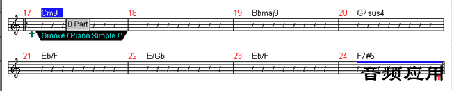

十,创建新的段落17-24小节
现在让我们来创建第三个8小节段落,我们把它称做B Part。在这一部分,将由JAMMER即兴演奏一段主旋律。首先为17-24小节输入和弦,请参照图26的和弦名称和位置进行输入。接下来为17-24小节编曲。
1,为17-24小节设置PUNCH,方法同上。
2,把17小节命名为B Part,方法同上。
3,在24小节添加长鼓花(long drum fill),同上。
4,在17小节添加Jazz Swing Upbeat Groove / Piano Simple / Walking Bass, Ride / Piano Lead风格,同上。
5,点击COMP键试听,直到满意为止。
全部完成以后如图27。

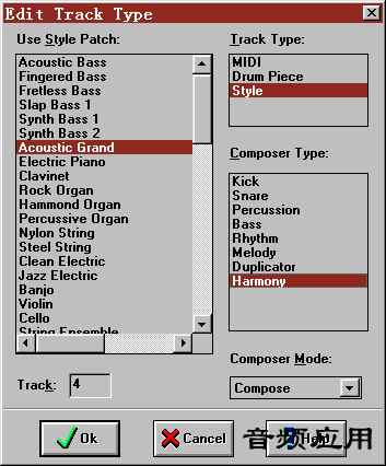

这一步我们要为25-32小节里的主旋律添加一些和声。因为刚才的主旋律是你已经选定了的,为了使在编辑和声的时候主旋律不发生改变,我们首先需要把主旋律轨锁住。
1,点击窗口切换菜单,切换到Tracks窗口。
2,把钢琴旋律轨(应该是第三轨,就是Player栏里是Melody的那一轨)的Action栏设为Keep,方法同上。
3,右击窗口上方的三角钢琴按钮,你将会看到Edit Track Type对话框(如图)。
在Composer Type列表栏里选择Harmony,点击OK。我们可以看新出现了一个轨,它的Player栏里显示Harmony(如图)。
4,双击这一轨右边的Edit Style栏,弹出Harmony Composer Style Editor对话框。
5,点击右上方的Source Track按钮,选择主旋律所在轨道,我们选择第三轨,点OK。
6,点击Harmony Composer Style Editor对话框的OK键回到Tracks窗口,反复点击COMP键试听,直到满意为止。
