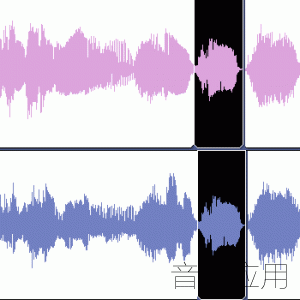

    1. 复合人声的修复
    我们经常在录音棚录音时,你会经常把一首歌曲录制N遍吧?然后想要从这些轨道里面选出最好的部分来建立两条人声,但很不幸的是,某一短句只有一次录音是完美的,可能另一个有瑕疵,或者歌手录音时爆音了,或者其他的种种原因。这时候请不要着急:把完美的部分拷贝到另一轨去,对音调进行微调,然后设置20到25ms的延迟就可以了。

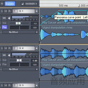

    2. 相位自动化
    对于Double的人声,你可以把两者都放在中间,或者一个靠左,一个靠右,然后添加不同的效果。比如,在这画面里有背景人声,我通常会把它放在中间。如果我不想人声比乐器突出,我会把两个轨道放得开一点,变得不受关注。用自动化来控制相位,对于不同的部分使用不同的相位。

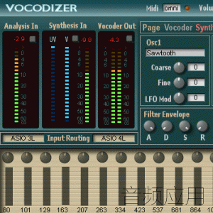

    3. 令人竖起汗毛的人声
    记得Pink Floyd曾经用的那种轻声的,令人竖起汗毛的人声吗?试着让人声尽量多一些语气,像说话,而不是唱歌。插入一个声码器(软件或硬件),以人声作为调制器,粉噪作为载体。你可能不需要太多粉噪的高频。把它和人声混合在一起 – 就足够增加一些轻声的,令人竖起汗毛的元素了。同样,试着加入一些节奏性的延迟,然后把音量调到合适的位置。

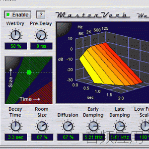

4. 优化混响衰减(Decay)
    很多混响都提供了频率的交叉点,高频和低频各自带有单独的衰减时间。为了防止与中频乐器过多的竞争,在较低频率的地方使用较少衰减,在高频的地方多使用衰 减。这样可以给人声增加“空气感”,同时也加强一些唇齿音,让人声更加生动。最后调整交叉点的位置,让人声达到最好的效果。
   5. 使用板式混响
    如果你的数字混响有多种算法,试着在人声上使用板式混响。在过去“老式”录音的日子里,板式混响要比房间混响更能给人声增加特点,而房间混响通常用在乐器上的。“真实”的板会有一些紧的,更亮的和更少扩散的声音,这对于人声很有用。当然,也不保证你的板式混响算法很接近真实,但是你可以去试一试。
6. 优化混响的扩散(Diffusion)
    好的人声当然也需要好的混响,那么试试低扩散(“密度”)的参数值。这样做的原因是:扩散控制着回声的“厚度”。高扩散把回声放置得很近,而低扩散把它们 摆得很远。对于节奏性的声音,低扩散会制造很多密集空间的声音,像石头撞在钢铁上一样。但是对于人声,低扩散能给你足够的混响效果,但不会引起太多反射。

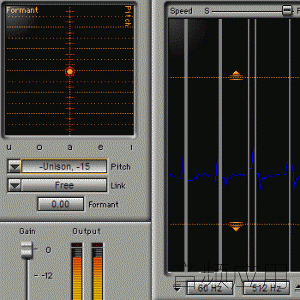

    这是一个很老的技巧。工程发现把音调向下移动10到15音分,把谐波信号跟原始人声混合在一起,是增加厚度的好方法。你可以用任何的数字移调工具来做这件事,硬件软件都可以。如果你打算用三个人声的话,那么把第二个人声音调往上移,数值跟向下的一样。当你有三个人声时,你可能想要移动多一些的总量。

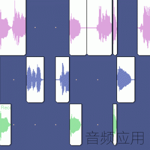

    我很喜欢给人声加入一些同步的回声,但是只给特定的单词或段落加。你可以给辅助发送做自动化控制来实现:把同步的延迟放在辅助轨道里,当你需要延迟的时 候,拉起推子。如果你想要在多个轨道使用同样的效果,这样也是最好的办法。或者,剪下你需要增加回声的部分,把它们复制到另一个轨道的同一位置,给这个轨 道增加同步延迟。如果你的辅助通道数量有限,你可以选择这样做。

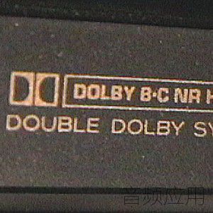

    曾经,Dolby Noise Reduction插件专门在录音室里用来削尖模拟磁带的噪音。但是它们同样也被用在一些背景人声上,通过在录音时进行Dolby编码(通常是A类型)来增加空气感和声音的亮度。Dolby做的就是压缩特定的频率,提前进行加强。这样确实可以增加人声的清晰度。不过要找到老的Dolby插件已经有点困难了。

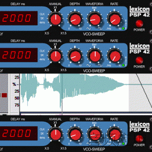

    我们喜欢在人声上使用回声。在数字领域,对延迟时间做轻微的调制是一个罕见的功能。这个功能是磁带回声固有的部分,因为磁带的速度不可能完美。如果你的延 迟插件没有提供调制功能,你可以用把短的延迟声音通过合唱或者镶边来加入一点调制处理,然后进行分离,来模仿这样的效果。

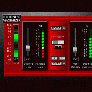

    12. 压缩还是最大化?
    作为常识,我们知道大部分流行歌曲的人声都被压缩到一定程度。最近,我在录音时对人声做了一点轻微的压缩(仅仅能将某些突然出现的电平压掉),然后在混音时使用了响度最大化类型的处理器 (比如,Waves,iZotope Ozone或者Wave Arts的处理器)。我的听觉告诉我,这样做让声音很“生硬”(不平滑),如果仅仅使用压缩会好很多。看起来,最大化处理应该用在摇滚人声上会好一些。
