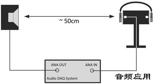

  为了得到理想的ANC滤波曲线,我们必须采用第一段提到的设备进行三项测量。第一项测量是被动衰减测量,如图1所示。
0 s6 _  r/ r7 v- A) u) A! x2 D+ ?. K, k5 U- i6 ?  ~
2014112195335542.jpg , i1 K7 R0 n$ @8 a; n# `+ ?% J0 G
& H* x5 b5 V1 a& m6 {
  图1:前馈性能测量一  M; O$ L% \& ?. g& Q: w
  R- [/ v8 X+ }( L4 b  我们用同轴扬声器发出20Hz-22kHz的扫频声波,并测量到达人耳的声波。到达人耳的声波可使用人耳模拟器内部的麦克风来测量。这样,我们测到耳机自身引起的噪声衰减,即被动衰减。& M+ u7 q8 ~) K, C+ L" V7 m

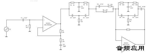

  一个好的ANC耳机的关键在于滤波器的设计。如果滤波器的设计不合理,即使再好的ANC芯片也没用。滤波器设计的目标是尽量匹配增益和相位响应。在特定频率匹配得越好,ANC性能也就越好。因为是模拟信号处理,滤波器的仿真通常是通过spice仿真工具完成的。图4是一个spice仿真线路,该线路体现了ANC麦克风滤波器的信号路径。
图4:Spice滤波器仿真范例
  ANC滤波器设计工程师的目的是将图4滤波器仿真线路中的增益和相位响应与计算出的理想曲线匹配起来。现在人们使用的典型滤波器有一阶低通滤波器、陷波滤波器、高架及低架滤波器。设计师必须了解不同的拓扑结构以及截止频率、通带、阻带的计算方法。这当然不是一个简单的任务,尤其是当他们不习惯使用spice仿真工具和模拟滤波器开发工具时。

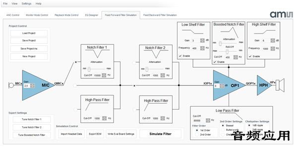

图5:AS3415前馈滤波仿真工具

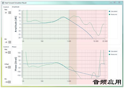

  为了解决这一问题,AS3415评估软件整合了前馈滤波器仿真工具,如图5所示。设计工程师能够使用这一工具来设计理想的ANC滤波器。这一工具提供了一套预定义的滤波器架构,取代了修改零件值及滤波器结构的做法。基于为许多不同客户模拟的滤波器结构,这些预定义的滤波器结构能够涵盖90%的ANC声学需求。图6显示了该工具的模拟结果。绿色曲线代表理想的ANC增益和相位响应,蓝色曲线显示了利用图5的工具制作的ANC滤波器的模拟结果。设计滤波器时,有一点很重要,那就是我们要注重哪些频段。ANC耳机的运作有特定的频率范围,这并非由于AS3415本身的局限性,而是跟声音的传播速度及耳机的声学特性相关。如果我们只关注理想滤波曲线中的增益响应,设计符合该曲线的滤波器则很容易。但问题是在ANC滤波器的设计中也得同时匹配相位。由于更高频率下的相位几乎旋转了180度,设计出的滤波器很有可能与频率响应匹配,而不与相位匹配。取决于不同的耳机及其相位响应,我们通常可以做到1.5kHz频率以下的滤波器匹配。更高频的部分需要尽可能的衰减。如果不衰减这些未匹配的高频部分,可能会引入噪音。我们在低频部分减弱噪音,但如果高频的相位失配,就会导致噪音被放大。为了避免这一现象,我们会尽量在无法匹配的区域降低增益。图6中的绿色透明区域代表我们通常能达到的增益和相位的最小失配。红色区域是我们要尽量衰减的部分。高频衰减和相位响应之间必须达到一个良好的平衡。如果在高频下衰减得太多,会影响到低频的相位响应,从而可能失去ANC的效果。
图6:模拟结果
