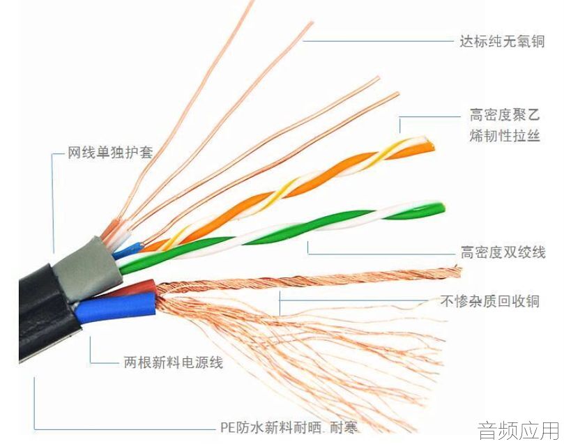

六、无氧铜网线
我们可以从铜芯的线皮上看,一般来说全铜网线是外层新料,而无氧铜是内外新料。可以从线皮的光泽查看和剪一段线皮看能不能拉细,光泽比较亮的是新料,能拉细的是新料。不过现在的全铜网线也趋向内外新料,所以只能作为一个基本依据。
也可以用刀刮开表面或者横截面:
无氧铜网线:刮掉表面一层,颜色基本没有差别,横截面颜色均匀,无差别。
青铜网线:刮掉表面一层,表面和内部颜色有差别,横截面有些许白点。
还可以用火烧,全铜表面镀了一层无氧铜,在烧的过程中,你会发现无氧铜外层会融掉,然后用纸擦拭,会发现全铜线芯很难变回原来的黄铜色;
而无氧铜不含杂质,在烧的过程中,只是表面氧化了,用纸擦拭后,还是恢复黄色。
按照标准规定,无氧铜网线中氧的含量不大于0.003%,杂质总含量不大于0.05%,铜纯度大于99.95%。所以无氧铜导电率高,加工性能和焊接性能、耐蚀性能和低温性能均好,适合作为优质网线材质。无氧铜网线100米电阻大概是10Ω以内,大概能传输120-150米左右,信号传输距离远,丢包率低,因此在网络工程、网络高清监控工程和家里装修走暗线都建议用无氧铜,网络稳定性有保障,抗氧化性强,寿命长。
