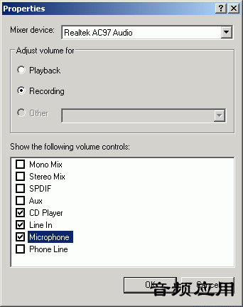

3、在“播放”处把“麦克风”打上勾,然后确定。然后单选项的按钮选择“录音”,也把“麦克风”打上勾,如下图:
点击“确定”之后,会打开“录音控制器”,“麦克风”处的“选择”打上勾,并把音量调到最大。至此“音量控制器”和“录音控制器”调整完毕,如果没有正确调整,以后会录不出声音。

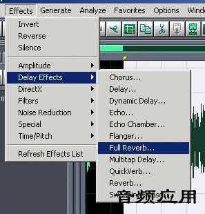

8、为你的歌声增加混响。如上面的步骤4,切换到音频编辑模式。会看到有上下两个波形,其实是两个声道,按Ctrl+A,可以全选。如下图,点击菜单栏的“Effects→Full Reverb...”,选择“Medium Concert Hall (open)”会出现很好的效果。
