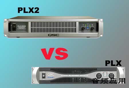

PLX2是PLX的换代产品,QSC公司针对PLX系列产品几乎所有的问题而进行了改良设计,另外,全新设计的前面板使得其看起来具有更多的变化。许多变化是细微的,而且反映出在制造、可靠性和整体质量上的全面提升。
PLX2和PLX
1, 功率的增加
功率的变化
2, 开关的变化
PLX系列功放使用了一个双列直插开关矩阵来管理用户的滤波、通道模式(平行、立体声和桥接)的设置和输出限幅器设置。在PLX2中则使用了专用的拨动开关来实现这些功能,使得使用起来更加简单容易。
3, 增加只有4欧姆输出的两款功放
PLX2产品线中增加了两款全新的型号(PLX2 1104和PLX2 1804)。许多用户可能永远都不会需要通过功放的每一个通道来推动多个的扬声器,也不会需要桥接使用。通过消减掉这些功能,QSC能够以非常具有吸引力的价格向用户提供拥有完整PLX性能和技术的功放系统,这就意味着用户使用较少的扬声器系统时能够更省钱,同时使用这两款功放比其他功放将会更小(仅22.7厘米/9英寸深)和更轻(仅有5.9公斤/13磅重)
4, 滤波器
PLX系列功放都具有次低频高通滤波器来保护扬声器不会被非常低频的噪音损坏。这个滤波器能够设置到30Hz或50Hz两个频率。在新的PLX2系列中,次低频高通滤波器能够独立的设置在33Hz而且也可以将其旁路掉。另外,它还有一个新的高通和低通滤波器,每一个都设置在100Hz,这样每一个通道都可以用来驱动次低频扬声器或普通扬声器。这个滤波器同样也可以旁路掉来输出全频段的音频信号。
