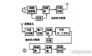

无线卡拉OK话筒 由于有线卡拉OK话筒的电缆线限制了演唱者自由活动的空间,从而影响演唱者的激情表演和移动范围。无线卡拉OK话筒应运而生,下图是无线卡拉OK话筒电原理方框图。; h' T9 H# c) o: U  T* y
卡拉OK话筒的原理与使用/ `, `$ [# e0 E& t2 W
无线卡拉OK话筒的音头将声信号转换成电信号,电信号对一个载波进行调频,已调频的载波无线电信号由天线发射出去。无线电信号经调频接收机接收后,被还原出声音信号,送往卡拉OK机。家庭使用的无线卡拉OK话筒的发射频率多数在88~l08MHz范围,旨在借用具有调频波段的收录机作为无线卡拉OK话筒的接收设备,以节约资金。发射机的功率不大,在100mW左右,以免干扰其它电器设备。专业用无线卡拉OK话筒工作在超高频段的高端频段(150~216MHz)或特高频段(400~470MHz、900~950MHz),配有专用的调频接收机。无线卡拉OK话筒均采用调频制,因为调频具有抗干扰性强、频率特性宽、保真度高、噪声小、发射机效率高等优点。
