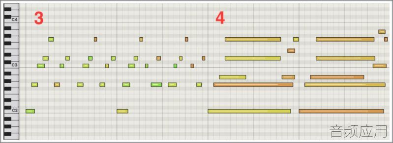

1.柱式和弦与量化、内声部旋律:虽然柱式和弦是一种最简单的钢琴演奏方法,但事实上用MIDI来实现的话,并没有想象中的那么简单。会弹钢琴的小伙伴应该知道一个常识,就是哪怕是最厉害的演奏家,也不可能像机器一样弹出两个节奏、力度完全相同的柱式和弦,而且同时弹下去的音,哪怕节奏感再好,也不可能像MIDI量化功能一样,将音符完全对其到网格线上的拍子,所以最好要把所有的音符做到节奏的“微不齐”如下图:左为不好,右为较好。(下图中的MIDI音符所代表的乐器为钢琴)
第二个重要的点就是柱式和弦的内声部旋律:虽然柱式和弦从谱面上来看,是几个完全相同的音,但也可以在不失去和弦厚度的情况下来弹奏出旋律,如下图:旋律音为力度较大的音符,即:G-E-C-C。
2.常见的钢琴分解织体:钢琴分解的织体并没有固定的弹法,编起来可以比较自由,但要本着泛音列的原则。低音区的分解织体,尽量不要用3度,3度在低音区听起来会非常浑浊,除非你就是要这种效果。一般来说,5度,8度,都可以。从中音区到高音区,音的排列就可以逐渐变得密集。下图是4种常见的钢琴分解织体弹法:
3.关于MIDI踏板的画法:无论是用MIDI做钢琴、电钢、合成器还是吉他,都不可避免地要画cc64踏板控制器。但无论是哪种乐器,画踏板的原则只有三条:前踏板、后踏板、换和弦换踏板。所谓“前踏板”,就是在音符弹下去之前,踏板就已经踩下去了。“后踏板”,就是在音符弹下去之后,再踩踏板。如图:
Ps:后踏板在流行歌中运用居多,因为后踏板可以让你的钢琴显得更加连贯,不会出现延音突然断掉。前踏板运用并不是很多,具体还是要看你需要的效果。“换和弦换踏板”是非常重要的,即使是在一个小节中的最后半拍换了和弦,也要换踏板,否则之前的延音与后面的和弦音会造成极其不和谐的效果。
