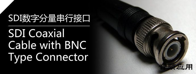

近年来,随着科技的不断发展,人们对高清数字信号的需求也在不断增加。DVI、HDMI信号已经不能更好的满足整个高清视频行业的发展需要,人们都迫切需要一种更好的能满足未来高清视频行业发展的接口技术,正是基于这个原因,促使了SDI的发展。SDI的出现,让信息传输在清晰度以及传输率有了进一步的提高,且几乎达到零延时,在广播电视行业以及安防监控领域受到了高度好评。
SDI的定义及原理
SDI,即数字分量串行接口,是一种用于广播级的数字视频接口,用于传输无压缩的数字视频数据,常见于各种数字视频设备。其最初是在SMPTE(电影与电视工程师协会)259M和国际电信联盟无线电通信部(ITU-R)BT.656标准中规定的不同信号速率条件下传输的接口规格,该规格规定了数据格式、信道编码方式,同轴电缆接口的信号规格,连接器及电缆类型与光纤接口,在当今的广播和视频产品领域得到了广泛的应用。

HD-SDI高清串行数字接口,是一个广播级的高清数字输入与输出端口。该标准规定了数据格式、信道编码方式、同轴电缆接口的信号规格、连接器及电缆类型与光纤接口等。HD-SDI接口采用同轴电缆,以BNC接口作为线揽标准,传输有效距离为100m。
