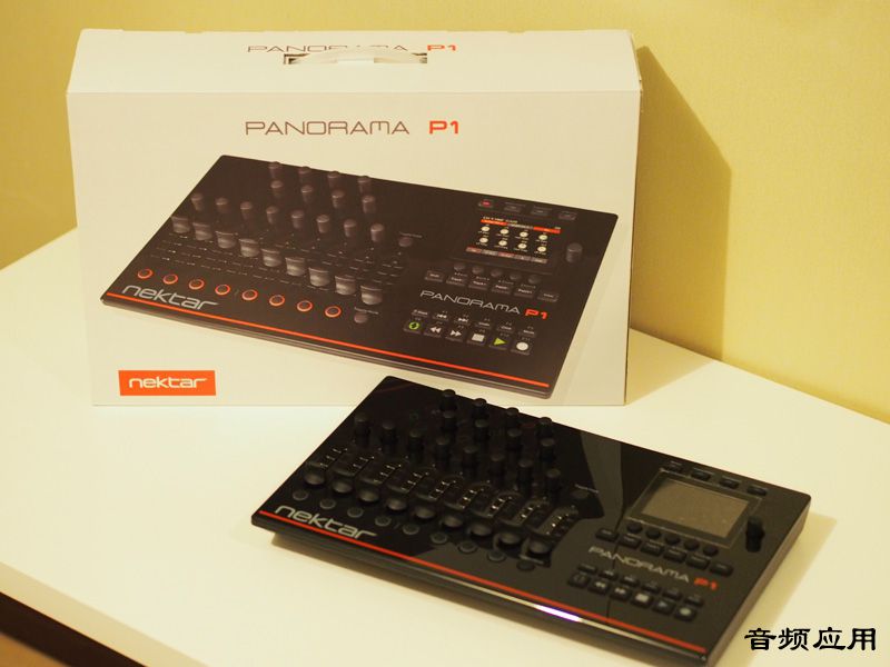

   外包装还不错,盒子上方有个小提手拿的时候也很方便。相信大家对 Nektar Panorama P1 设计的理解就是把键盘砍掉的的 Nektar Panorama P6 或 P4,不过让人欣慰的是,少了键盘可是少了 1000 软妹,而其他的功能都在,我觉得这还是很划算的。 ! J0 K; l* O# y" n1 O  n
, A5 s1 `# U0 K  q/ o" i  c4 G1 ~; b+ O: |1 }
: p, i( w5 r9 {& r$ l
开箱后非常漂亮,Panorama P1 也采用了 Panorama P6 和 P4 的钢琴漆设计。P1 不是很大,宽高和一台 13” MacBook Air 差不多,厚是厚了点,但 P1 非常轻。这样一台 MacBook Pro 再加上 P1 背包里也不会太沉。P1 推子与旋钮的位置也集中在了一起,操作起来也更方便,不像 P6 和 P4 分布在左右两边。

圆橡胶按钮的手感还是不错的,不知道为什么摸着总有莫名的快感。推子和旋钮的做工没有什么出彩的地方,但实际操作的感觉还不错。控制区域被 16 个旋钮,9个 45mm 推子和 10 个按钮组成。其中两个 Toggle/View 是用来切换旋钮和推子的扩展功能(比如当你想翻页控制后面的 9-16 的音轨)。" D3 S4 L- p$ E
$ p8 v# j; B5 X# m
  右边的控制界面就相对复杂些,完整的走带控制区,还有一个 86mm 的彩色显示屏,最上面的 4 个主要功能按钮 + J: t* [3 N+ A) X9 x+ ~, {
