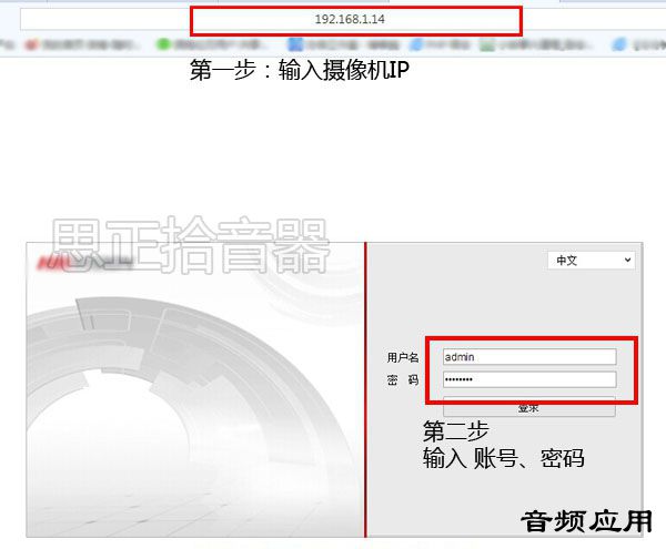

. {/ b; j+ @. @2 G) ~- {% s1.打开电脑IE浏览器,输入摄像机IP(每个厂家默认IP不同,请参考摄像机说明书)6 I9 M! i; W8 I5 L1 s/ v
2.输入登录账户密码(每个厂家默认不同,请参考摄像机说明书)
