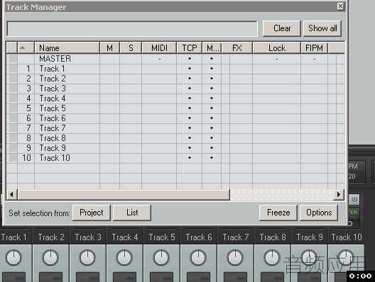

变量Variable有什么用?举个简单的例子,如批量更改音轨名。

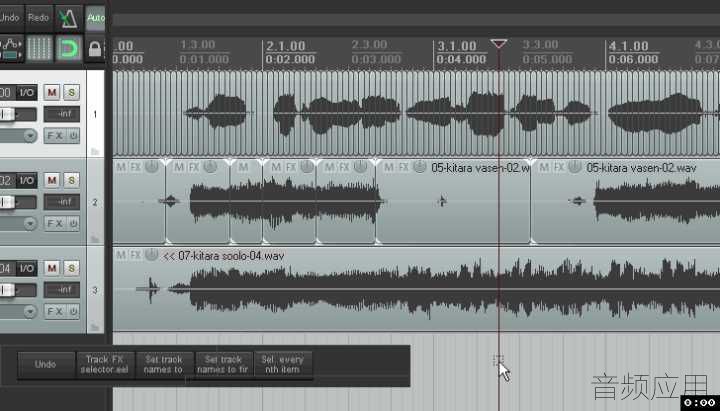

选择每n个音轨或块

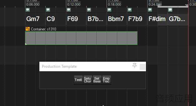

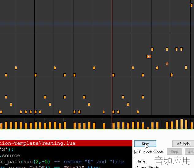

1. Drummerbot
两年前我做了个这东西(当然要从自己的作品开始啊!)。
大概可以理解成像Logic的Drummer那样的自动鼓手。这个脚本会根据所选择的风格来自动生成简单的鼓律动、加花儿、以及位置和力度上的人性化。
嗯,顺便来个类似的贝斯脚本(虽然没那么智能了)。
2. Vimper Solo
某天干活儿时突然感觉到:音频制作所有环节所需的快捷键加在一起有点多,记不住怎么办?所以就想到如果能像Vim那样通过输入字符串来把快捷键分组整理,可能能更清晰地找到所需的操作。所以Vimper
Solo诞生了。
这是我今生第一次通过脚本做的UI界面,保证Minimalism。(虽然此脚本其实不需要界面)

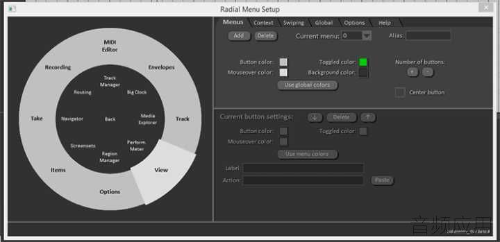

3. Radial Menu
v2-5c13f9e6e49f3453aae5580897c6ae49_hd.jpg v2-eeddb4270a17e4ae5567f31cfab50585_hd.jpg

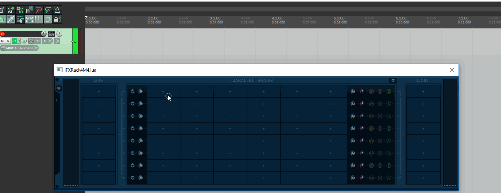

5. FXRack
FXRack目前还未发出来,我有点等不及了。

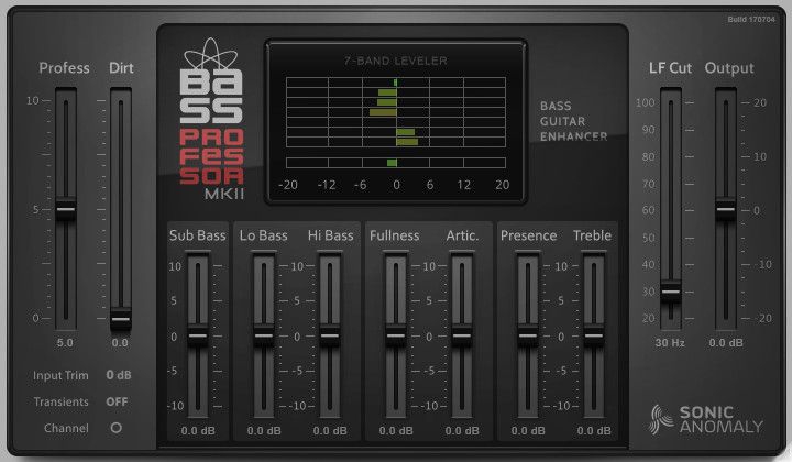

这方面其实没啥可说的,能想到的算法都可以直接通过JSFX实现。如果不挑CPU占用率也不挑UI的话,那些日常非日常的需求用JSFX都差不多能满足了。
有几个值得推荐的JS音频插件制作人。
Sonic Anomaly
Geraint Luff

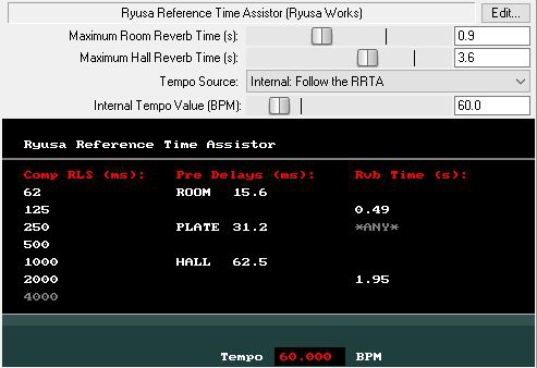

下面还有Ryusa大大做的两款时间、速度计算器,也是我日常工作时都会用到的,感谢Ryusa大大无私的奉献与更新。
