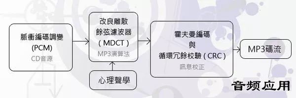

  MP3的全名是「Moving PictureExperts Group(MPEG) Audio Layer III(动态影像专家组音频层III)」,是在1991年,德国埃尔朗根研究组织的工程师们发明与制定。MP3从1995年开始在网络上旺盛的发展,主要是因为Nullsoft于1997年发行的Winamp,档案与程序相互促进发展,使普通的使用者容易地播放、制作、共享和收集MP3档案。
  MP3提供了不同的「比特率(bit rate)」选项,就是用来表示每秒音频所需的编码数据位数。编码的比特率位速最高质量可达320Kbps,基本不损失原本音效质量。
  但用这个算法来对照的是,CD上未经压缩的音讯,比特率则是1411.2 kbps。
  简而言之,MP3就是破坏性的有损压缩格式,但可以大幅降低音源的信息量,以照片来说,就是像JPEG与RAW档案的差异,因此MP3的音源信息绝对会与原始录音档还差。
  但为什么我们听起来确觉得没有差异? 因为使用了许多技术的MP3,其中有一项很重要的心理声学,以透过建立人类听觉总体特征模型的MP3算法,让丢弃的部分不会被人耳识别出来,确定音讯的哪一部分可以丢弃。
  MP3将20Hz以下、20000Hz以上,人耳听不到的音频全数删除,以及相同频率的两条音频,将其中一条拿掉;透过以上采样演算后再重新编成一首歌。
  既然人耳本来就听不到了,理论上对听感是没有影响的,但音频的质量是很主观判断,有时还会参杂很重的安慰效果(Placebo effect)在里面;另一点是,即使人耳听起来并没有差异,在精细的扬声系统之下,缺陷就会被放大。
