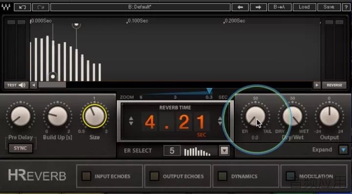

  我们对于混响大小的判断,主要是依靠无效果干声的早期反射的时值。早期反射是直接来自于地板、天花板或墙壁的第一波延时。它们的时值和频响发送了必要的双路信号,使得听者能够识别出空间大小。
  设定空间大小的最好办法就是,从调整混响的Mix控制开始,这样你听到的就仅仅是早期反射。提升你效果返回轨道的电平到足够大,就可以清楚地听到你所做出的调整。接下来,就调整大小直到获得想要的效果的最佳空间感。给“感觉类混响”较小的设定可以为声音带来临场感和生命力,给“听觉类混响”较大的设置则能增添深度和力量。H-Reverb和Renaissance Reverb这些插件都为早期反射提供了精细的可调参数,能极大地影响空间感的打造。
H-Reverb上的早期反射设置

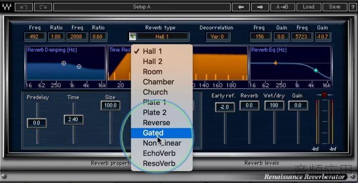

  模拟现实世界声学空间的自然之声的混响——比如Waves IR1 Convolution Reverb插件及其音色库,是最容易设置的。一般来说,房间混响最好设置较短或者较小的混响,大厅或教堂混响最好是较长较大的空间,而室内混响则介乎二者之间。这都如同真实生活中的声音。
  不是直接模拟现实物理空间的混响,则经常用来给声音增加创造性特质,比如Renaissance Reverb的非线性混响、反转或门限效果,或者像弹簧或板式之类的机械混响。另外,用它们也都可以一些制造自然声音表现,或给声音加入生命力。
  选择混响类型的总体方针是,找出能给声音特质带出反差的那个效果。普普通通的鼓,如果用了门限、非线性或反转混响,听起来会更鲜活。相比之下,活力四射的钢琴演奏如果加了更顺滑或自然的混响,听起来就会更平稳可控。
