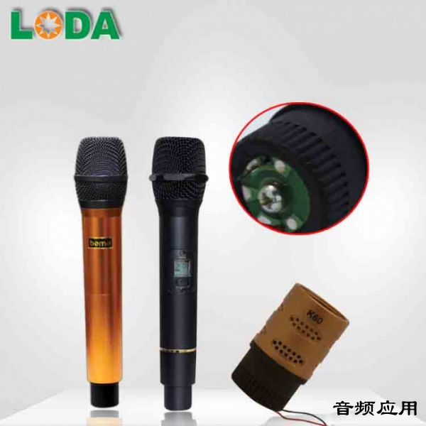

无线麦克风还应注意输出阻抗的选择,输出阻抗非常重要,因为它应该与调音台、磁带录音机或放大器的输入阻抗匹配。此阻抗单位为Ω,通常在1kHz的频率处。动圈式话筒典型阻抗值为150Ω、200Ω或300Ω。 bomo中高端动圈式有线、无线麦克风,可以根据客户的需求进行调试,品质保证,售后服务完善。& y9 d3 B/ J3 V  E$ X  D- I5 ^
作为一个经验法则,设备的输入阻抗应该至少是话筒阻抗的3倍。目前市面上的所有调音台都满足这个要求。; w" W9 k2 q9 u  B9 W$ O
  此外,还有高阻抗话筒及可在低和高阻抗之间切换的双阻抗话筒。与高阻抗话筒相连的电缆长度不应超过7m,因为电缆电容会导致高频衰减。bomo中高端麦克风,阻抗性能好,音质效果好。6 m5 g5 k( ~/ R. v
内置放大器的话筒可插进高于或等于最小负载阻抗的任何负载中工作。如果话筒连接到带一个低于最小负载阻抗的负载之输入端,频率响应将受到损害。& N- P4 V  Y+ i  K+ q: a
