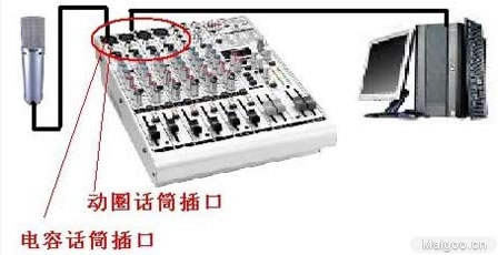

注意:电容话筒和调音台连接的时候一定要插台子上的48V电源供电的黑色话筒插口,不能插动圈使用的大三芯输入口:(如图). A& C3 y/ G$ z3 J/ Q7 X5 R
0 P7 O: j3 W7 C% S: g 033056_90166_content.jpg , w$ g% O' \* X5 c5 G) E
以上是话筒与电脑连接的各种方法,希望对大家有用。还有要注意的是我们电脑声卡也是很重要的。普通板载声卡是不能用来录音的,创新声卡也只能满足语音聊天唱歌的需要。要想做音乐的话必须使用专业声卡。电容话筒与幻象电源或调音台的连接线也要使用专门的音频线,普通音频线内部焊接方法和电容话筒专用的不一样,大家也可以通过购买专门的电容话筒连接线。好了,就说到这里。希望大家都能玩出自己最个性的音乐。5 n% L. ?- f' F. F# T6 V
