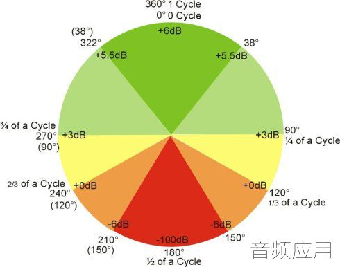

比如当扬声器系统研发工程师在设计一款二分频扬声器系统时,在分频点处的高低音扬声器的相移差值为0°,分频点处于理想的+6dB叠加状态,但是在批量制造中,由于扬声器单体的相频响应特性一致性不良(特别是分频点附近),如果高低音扬声器在分频点处的的相移差值为90°,分频点只有+3dB叠加状态。以下图表罗列了几个典型值供参考:再谈扬声器指标一致性
