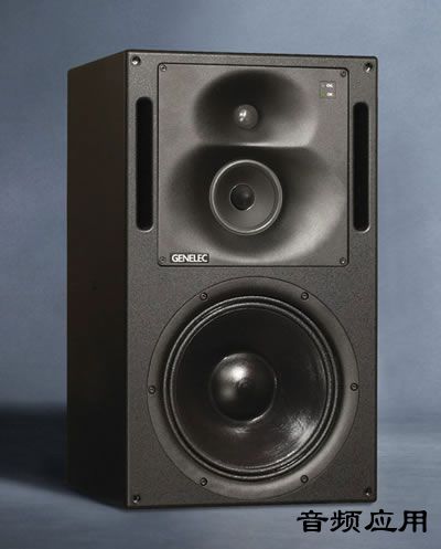

    Genelec 1037C 三分频有源监听音箱
    真力1037C是用于中型控制室的主监听音箱,适用于音乐,环绕声监听,CD母版制作,演播室,剪辑室或戏剧棚。1037C设计用于支架式安装或者嵌入式安装。
    真力独一无二的DCW™(指向性控制波导技术)确保优异的辐射指向特性,提供了准确的声像定位和连续的声像群分布以及出色的频率均衡。房间响应修正控制保证音箱在任何声学环境下的最佳工作状态。1037C可以象传统音箱一样垂直放置使用,也可以在转动DCW™单元90°后水平放置使用。1037C为防磁设计。
    配合机架式功放单元适配器使用,可以把功放单元从音箱背部转移至机架上,有利于功放单元的散热也方便调校DIP开关。

    Genelec 1038AC 有源监听音箱
    真力1038AC为1038A的中置通道型版本,它可以与一对1038A配合而构成三通道(LCR)的工作方式或者用于环绕声系统中因接近视频监视器或屏幕而使得空间受到限制的场合。1038AC的标准配置为防磁设计和外置机架式功放单元。
    1038AC使用和1038A相同的中频和高频单元以及真力DCW™(指向性控制波导技术)单元。1038AC可以水平放置使用,也可以在转动DCW™单元90°后垂直放置使用。
    外置的机架式功放单元可以方便的安装在19"标准设备机架上。
